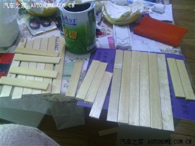

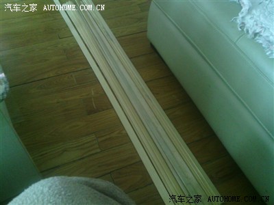

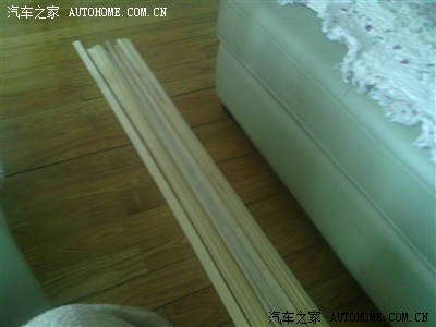

材料实木口线2元一根,2.8米长。这是六根中间断开的。太长了车里放不下,于是断开拉回来的。
口线6根共12元
沙纸,赠送的,不过也没怎么用上。
木工胶15元一桶。用了不到10分之一。

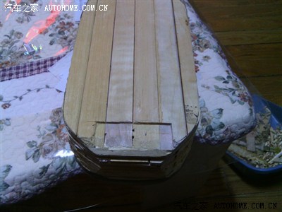

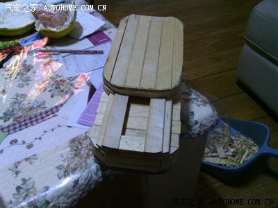

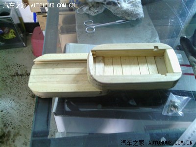

都是有木条拼制在一起的。

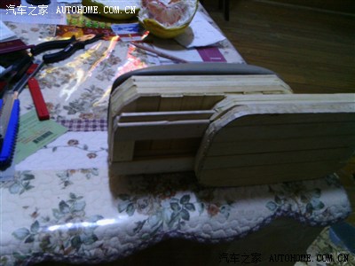

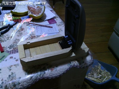

这个是底部的滑道,开始想用金属滑道,后来考虑到强度不够就放弃了,自已自制木制滑道,强度刚刚滴。
这个位置是折页的位置。
滑道拉开时。
滑道关闲时

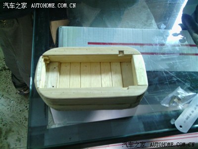

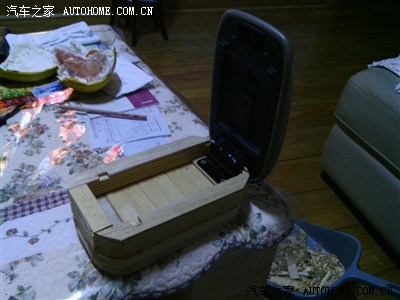

上层贮物箱。
还是滑道拉开的样子
上盖打开,滑道拉开,互不干扰。
滑道拉开特写
再来一张

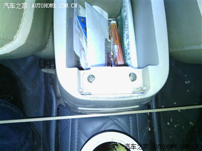

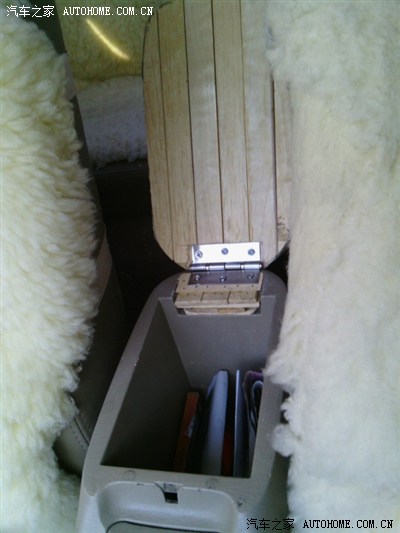

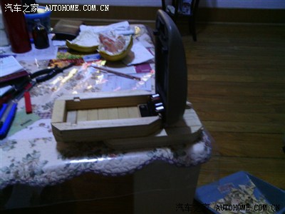

下层扶手箱折页位置改造。先用木条固定的,强度差了一点点。等来换成自制的白钢件应该就没问题了。
折页安好了。

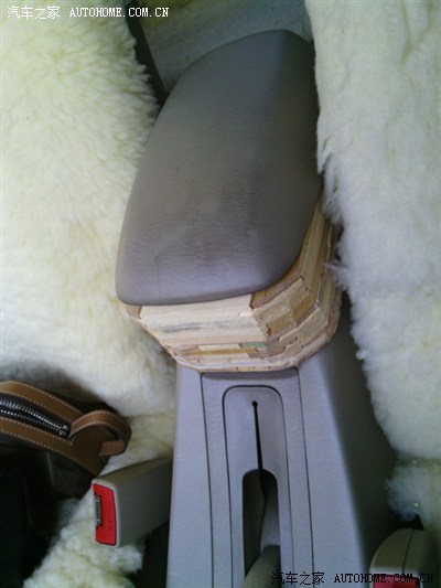

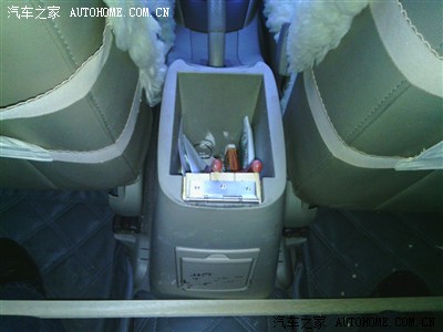

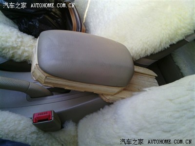

初装上车的样子
上盖打开
下层打开
拉出来的样子,不挡手刹。

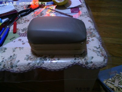

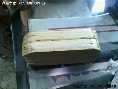

这是最后的磨光,怎么样看着圆了很多吧。
平整了。
拉开的样子。
打磨后安在车上的照片没有照,只是比初装时平滑了,没其他的了。
总结一下,这个扶手箱使用那叫一个舒服啊。高度是按我自己量身定制的。拉伸长度可以随意调整,拉至最长也不挡手刹。由于是木制滑道比较紧,但正是这样才使得拉伸位置可以随意调整,也不会产生异响。
