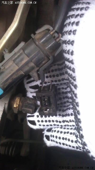

          其实我知道水温传感器有问题,也买了配件回来。但是没回来之后。发现型号不同。装不上。也没时间去换。所以怠速问题。还有发动机风扇问题一直存在。昨天百度了一下“水温传感器”发现好多朋友说怠速不稳定。跟水温传感器有关。所以今天抽时间把传感器换了。自己装上。其实很简单。下面上图。

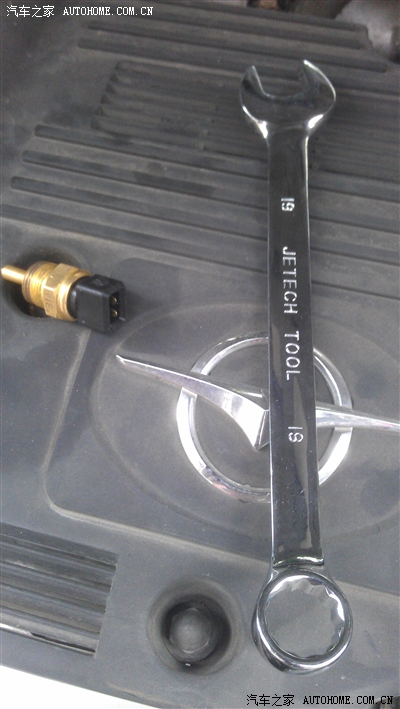

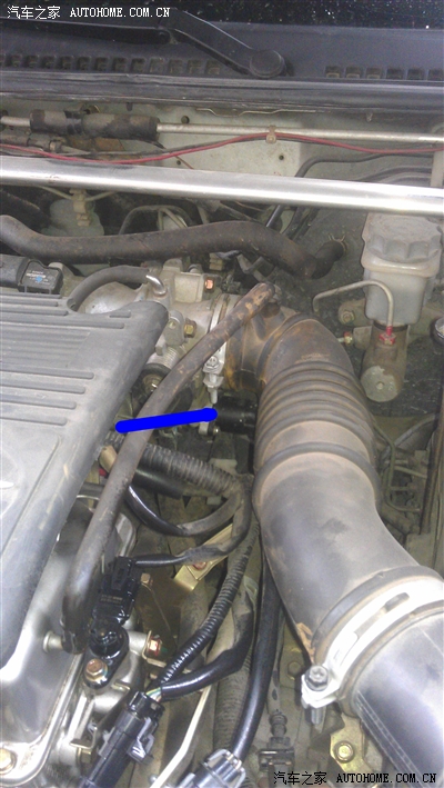

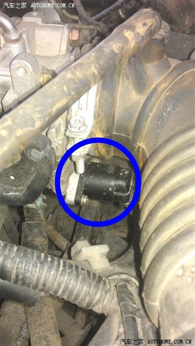

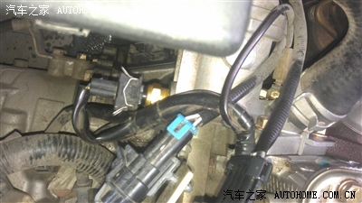

图中,篮圈是怠速马达,红线指的是水温传感器,拆怠速马达需要拆掉进气的橡胶管,然后就一把“十字”改锥就搞定,。不过拆装的时候小心螺丝掉落,有点儿短,拆水温传感器其实就需要一把19号的扳手就可以,

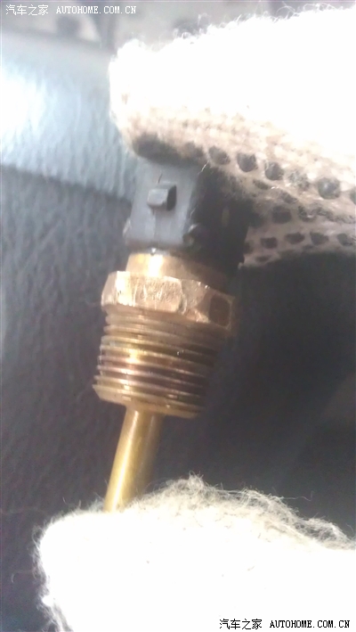

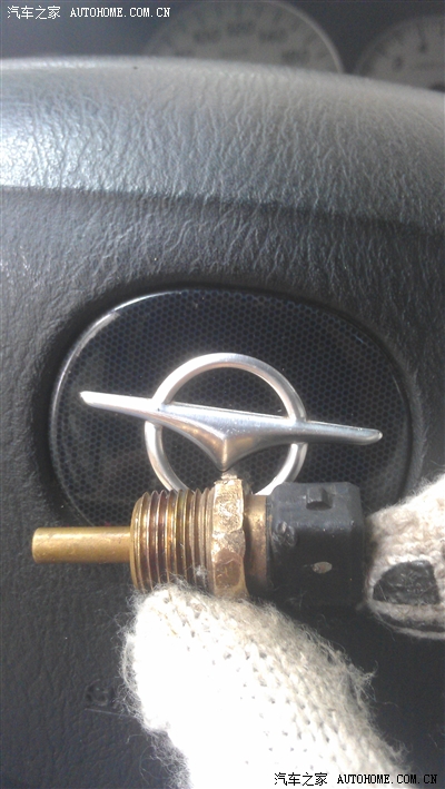

这个就是水温传感器,以及拆装工具,我最开始买的传感器,黑色塑料部分比较长,所以装不上。如果有换的童鞋,你们最好是先看看你们车上的是哪种,我的是4G18发动机,买的时候切记跟老板说是短的那种,
就是这个插头,。长的传感器就装不上。

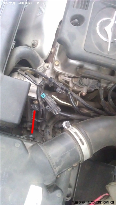

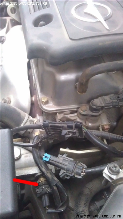

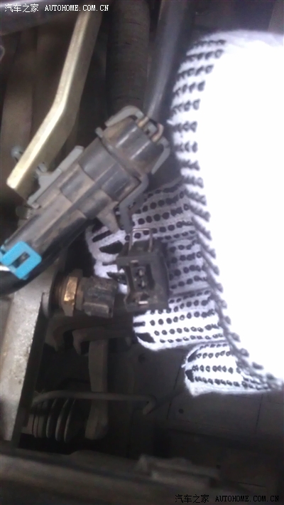

下面具体看看传感器的位置,
就是图中红色标注的位置。。拔插头也很简单。两边各有一个铁丝卡口,捏住,
一拔就出来了。
下面看看怠速马达的位置。
就是蓝色箭头指的黑色东东
圆圈处。很清楚的看到,就两个螺丝。一边一个。很简单。不过最好是用短的“十字”改锥,长的不好弄,。因为空间狭窄。怠速马达下方也有线束,插头式的,记得取下来。
简单吧,,,,,
这个是换下来的水温传感器,记得是短的这种哦,,,

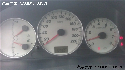

看。。发动机故障灯熄灭,,现在看来,。问题解决了。不过在用几天才能确定,是不是彻底正常了。至少现在试车看来。怠速很稳定。冷车启动。风扇也不工作了。(但是我不知道,热车的时候,。风扇是长时间工作,还是间歇工作。,就怕换了,风扇彻底不工作。就麻烦了)

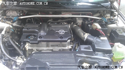

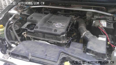

买汽配的时候,顺便买了一瓶清洗剂。把发动机舱清洗了一下。
这个是洗之前。
这个是清洗之后。然后把防冻液加上了。哦哦。。。。对了。还忘记说了,水温传感器拆掉之后。会有防冻液流出。所以强烈建议,在冷车的时候更换。以免烫伤。还有就是。如果更换了上诉所说的配件。发动机故障灯依然常亮,就把电瓶的正极取下,3--5分钟之后再装上。就可以了。这个是为了让电脑清零,。
