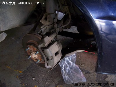

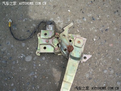

昨天发现左后窗电窗没动静了,今天到4S店检查,排除了开关的问题,肯定是电机坏了,换总成,问了哈成都卖马自达配件的一般的100多,原装的200多,4S报价260加上48的工时也就300多点也算合理,换。问了哈正时皮带的价格,连张紧轮,弹簧和工时费也才380多,比我在外面问的还便宜,想到车子也跑了8万多了,万一哪天跑长途皮带断了就悲剧了,也换了算了,这样也难得以后再跑一趟,时间也是钱嘛。最后连发电机和助力泵皮带都换了,原来都没换过,这次都换了保险些,价格也不算贵,加上工时打八折一共750大元,这是买车来最大的一笔维修费,心痛啊,但也是必须的。废话不说了,上图。
换下来的摇窗机,动作太快了,去小便一下就装好了,只剩个烂的了。

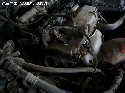

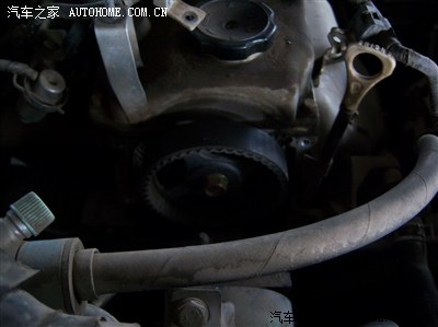

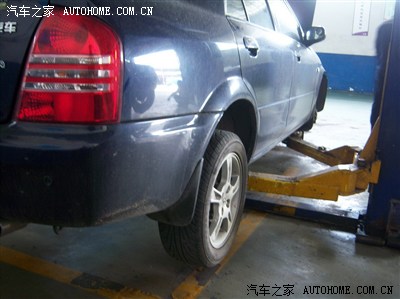

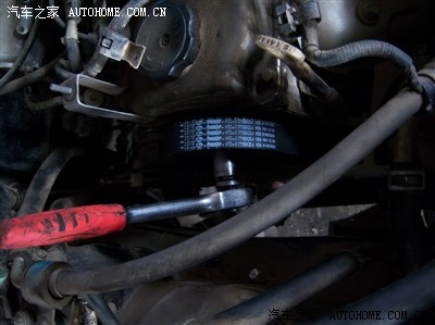

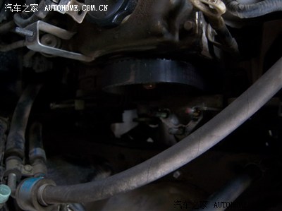

开拆,换皮带。

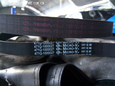

这是换下来的发电机皮带,看上去还行。

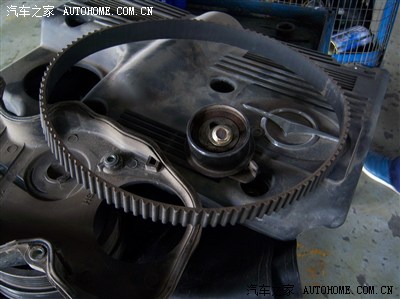

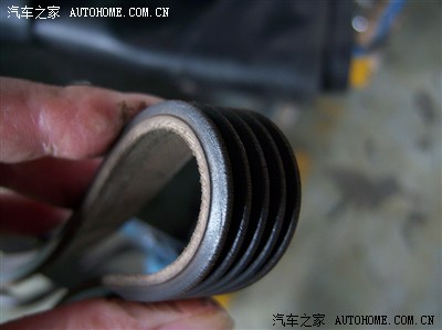

  换下来的正时皮带,有很微小的裂纹。换了更保险啊。

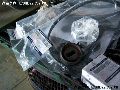

领出来的皮带和张紧轮。

 换下来的正时皮带和准备换上的发电机皮带都是盖茨的。

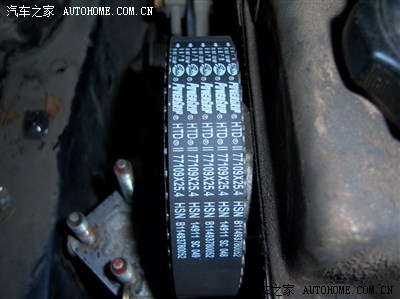

新正时皮带标志细节,盖茨的。网上买很多也报价100多,140还真不贵。

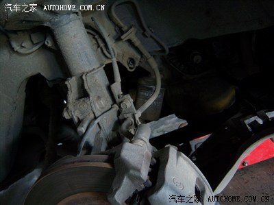

拍拍前悬,减震质量不错,都还没漏油,就是硬了点。能看见我换的马勒机滤。
刹车不错,换了金麒麟的陶瓷片不掉黑灰也不叫了。

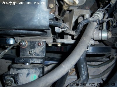

皮带都已上身,能看见罗成鸡脚,老表的过段时间再说。

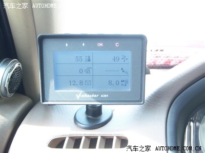

后装的行车电脑,能显示瞬时油耗和平均油耗电瓶电压等,显示电压对于4年半仍未换电瓶的车来说很重要。纯城市油耗8个不算高。

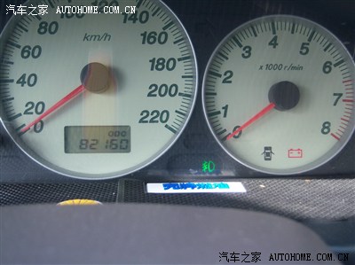

里程,能看到我后来接的雾灯显示。

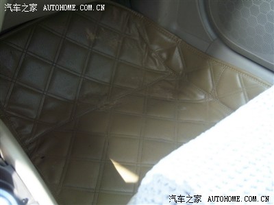

X东上买的虎贝尔脚垫。

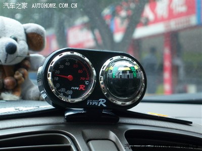

温度和方向仪。
