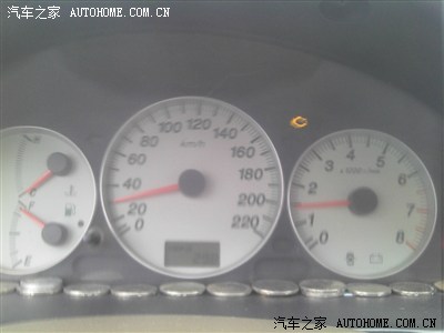

    为啥说是油耗大软故障呢。因为我的车油耗很大,但是一般仅限于短途,而长途油耗好像还凑合,但是我没多少机会跑5-10KM以上的长途。一般仅是开车去单位,总距离2.1KM左右。而短途油耗大多属于正常,但是我的油耗在13-15个左右,大的有些离谱。恰好现在是冬天,我心里想大概热车、空调都费油厉害吧,但是看到别人都没我的大,而且一个月下来计算总油耗,还是很大。因为这个闹心的软故障,我专门把车送到维修厂多次了,每次都是那老一套。什么三油三滤的。清洗更换。后来开了一段时间,发动机灯偶尔还亮,后来经常亮。十分头疼,维修厂老板信誓旦旦的说一定把油耗整下去,最终还是没有把油耗大给整下去。
    行车电脑的安装,让这一情况有了转机。装上之后,立即提示故障码:P0030。
清除故障码后,发动机灯灭,下次还有可能出现。偶尔情况不出现。通过网络找到如下解释:

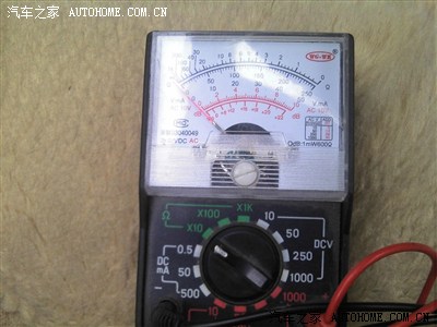

    有了知识武装头脑,就是不一样,行动起来非常有针对性。维修思路清晰了很多。拿着万用表,掀开机盖,拔下前氧传感器插头,找到两根白线,常温下,两根白线电阻应为4欧姆左右,测量电阻发现为无穷大,表明前氧传感器加热电阻开路。印证了故障码P0030提示的前氧加热电路开路。马上拍了一个。145元左右。

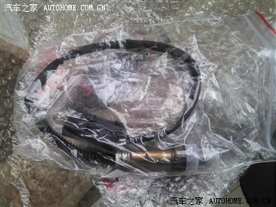

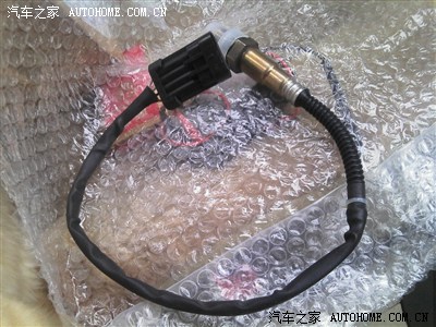

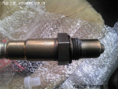

耐心等了几天,货到手了,包装还不错。负责的商家。

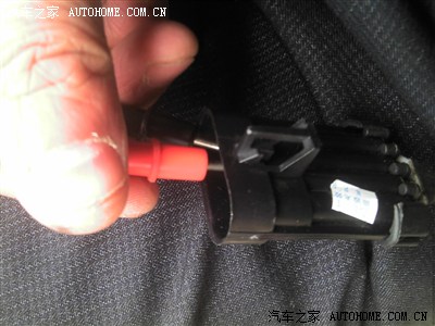

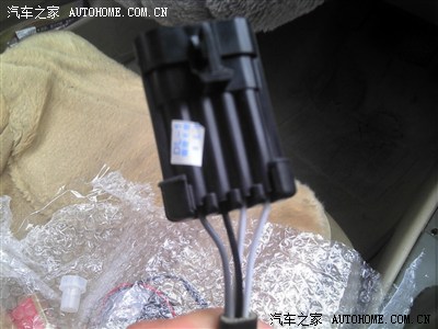

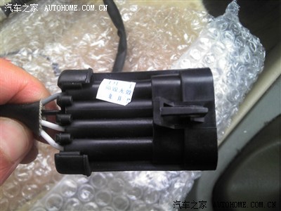

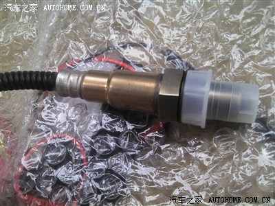

从插头可以看出是前氧。后氧是2*2双排方形插口,前氧是1*4单排扁长插口。看传感头是没法区分的。
传感头戴了TT
去掉TT,不然过一会版主不射啊。

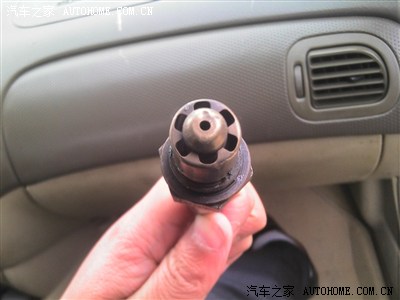

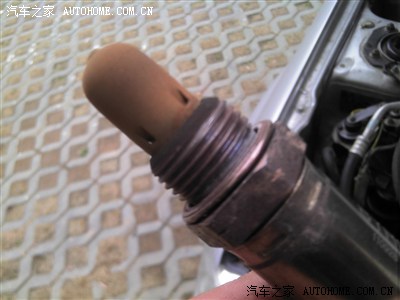

注意传感头顶尖的颜色。这是新的。旧的正常的是浅灰色
通过观察氧传感器的颜色,可简易判断氧传感器的故障。 :office:
 a淡灰色顶尖,是氧传感器的正常颜色。
 b白色顶尖,由硅污染造成的,此时必须更换氧传感器。
 c棕色顶尖,由铅污染所致。
 d.黑色顶尖,由积炭造成。

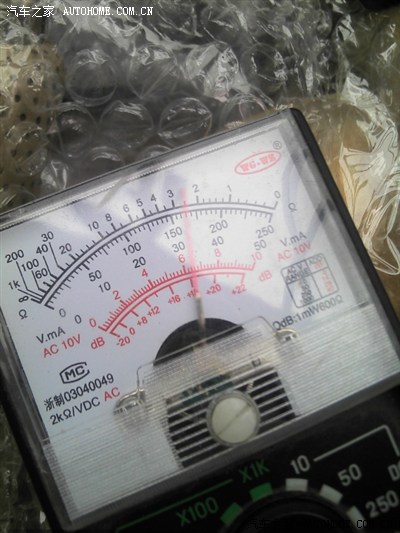

用万用表测量两根白线的电阻,即加热电阻。另外两根是信号线和地线
阻值很小。正常。

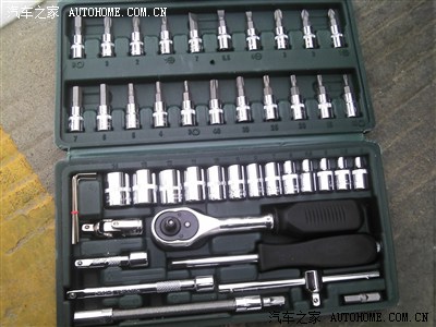

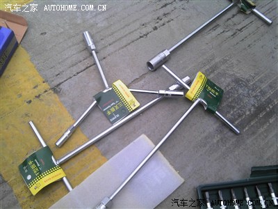

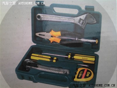

用到的工具

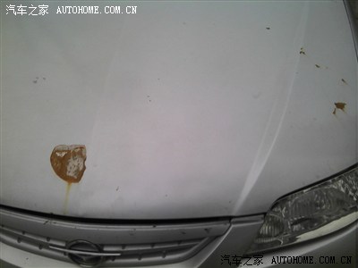

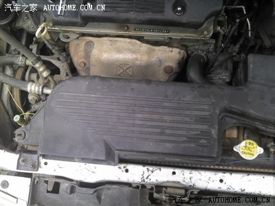

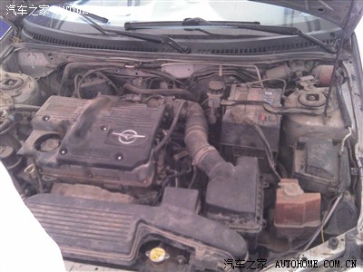

准备动手。车头好难看。不知道怎么自动裂开了,是不是发动机抖动太厉害了呢?过几天选晴天喷个全车漆。

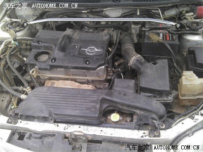

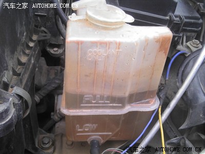

机舱怎么样啊?
来张以前的机舱照对比下。
比较明显的是这个副水箱被我清理了一下。以前看不见水位。

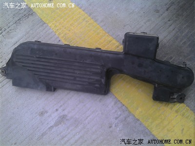

先拆进气装置。不知道学名叫啥。左右两个10MM螺丝。拿下来的时候发现右边有个小卡扣,掀开
拿下来了

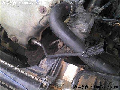

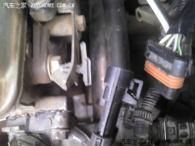

拔下前氧插头

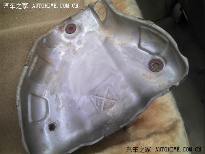

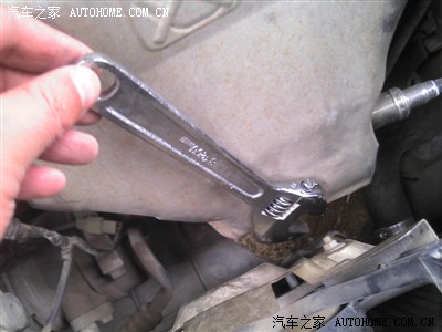

拆这个三角铁。散热的吗?
继续
拆下了

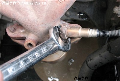

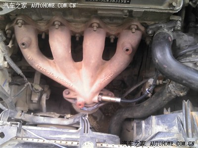

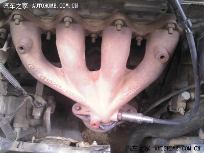

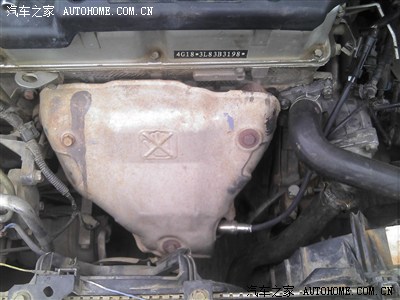

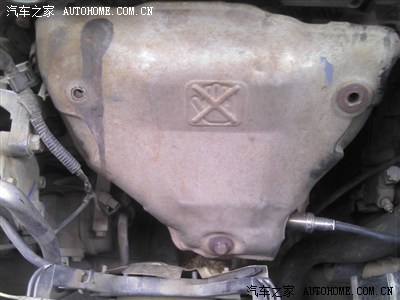

看到前氧没?

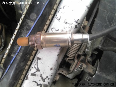

这张没拍,借用车友的图。

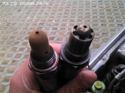

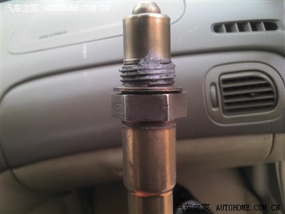

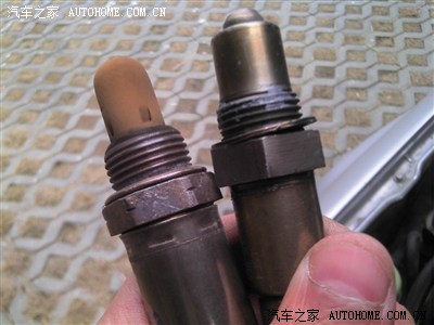

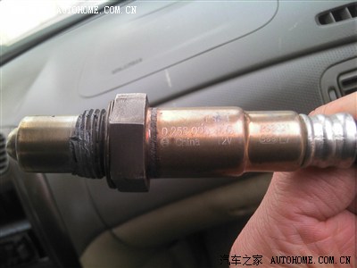

拆下来的前氧,头顶尖棕色,铅中毒了。不过如果加热电阻没有坏的话,清洗一下应该还可以用。
合个影吧。两个还有点不一样呢。莫非新的是更新版本。
