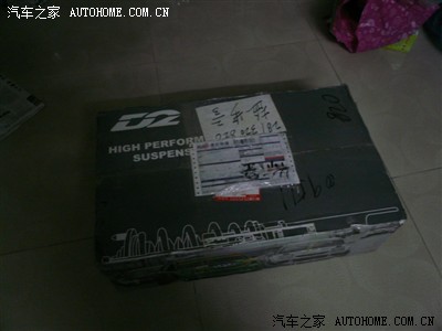

东西到货了,包装还不错。。。

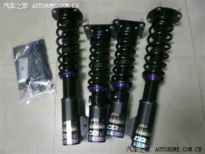

包装和做工都不错,这紫黑色实在是喜欢!!买时跟卖家确认了选择的弹簧是前6KG,后4KG,经过这些天的调校,初步体会是这个弹簧KG数也许是关于整套避震能否舒适的关键。

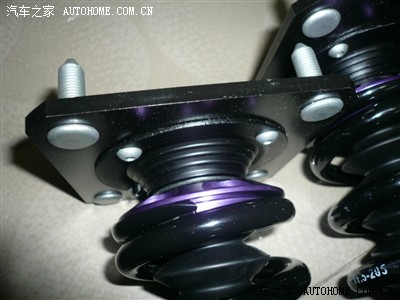

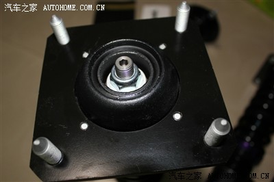

下面看,街道版的塔顶是硬橡胶上座,非竞技版的无缓冲橡胶的合金可调上座。选择街道版是因为我需要的是舒适,并不想牺牲原本就没什么的舒适感。

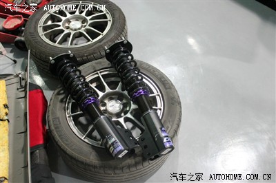

这个是前减震,因为前减震还负责转向工作,用手转动这个上座,发现非常顺滑流畅,希望对转向能有更大的帮助。。。

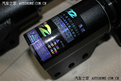

细节,封套印着D2字样
塔顶螺丝也有D2字样。。。

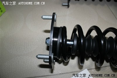

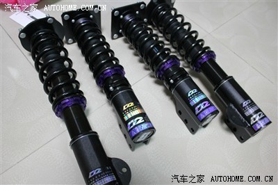

这个是后减震的,因为不用承担转向的任务,所以结构显得简单一些。
亮点在这里!!5KG一根!!!前减震的重量。。。待会后面会看到原厂的重量。。。

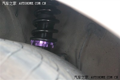

开工,量好尺寸,先预紧弹簧5mm左右,这个预紧很重要,直接关系到行驶的路感,预紧过多,小碎震可能不太好过滤,避震整体都会显硬而弹跳。。。

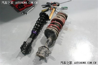

退役的短弹簧+东机工减震机与D2的对比。。。其实09年一月份的那批东机工减震器质量还是不错的,短弹簧用了大半年,时不时的激烈驾驶,也没有漏油,更别说之前与原厂弹簧搭配工作时的状态了,可惜,那长长的行程却又不怎么舒适的感觉终究还是放弃了。。。
