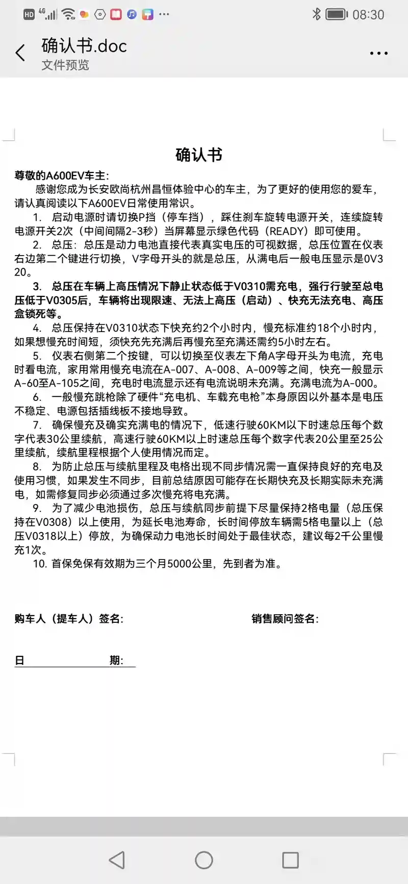

尊敬的A600EV车主:
感谢您成为长安欧尚杭州昌恒体验中心的车主,为了更好的使用您的爱车,请认真阅读以下A600EV日常使用常识。
1.启动电源时请切换 P 挡(停车挡),踩住刹车旋转电源开关,连续旋转电源开关2次(中间间隔2-3秒)当屏幕显示绿色代码( READY )即可使用。2.总压:总压是动力电池直接代表真实电压的可视数据,总压位置在仪表右边第二个键进行切换, V 字母开头的就是总压,从满电后一般电压显示是0V320。
3.总压在车辆上高压情况下静止状态低于V0310需充电,强行行驶至总电压低于V0305后,车辆将出现限速、无法上高压(启动)、快充无法充电、高压盒锁死等。
4.总压保持在V0310状态下快充约2个小时内,慢充标准约18个小时内,如果想慢充时间短,须快充先充满后再慢充至充满还需约5小时左右。
5.仪表右侧第二个按键,可以切换至仪表左下角 A 字母开头为电流,充电时看电流,家用常用慢充电流在 A -007、 A -008、 A -009等之间,快充一般显示 A -60至 A -105之间,充电时电流显示还有电流说明未充满。充满电流为 A -000。6.一般慢充跳枪除了硬件"充电机、车载充电枪"本身原因以外基本是电压不稳定、电源包括插线板不接地导致。
7.确保慢充及确实充满电的情况下,低速行驶60KM以下时速总压每个数字代表30公里续航,高速行驶60KM以上时速总压每个数字代表20公里至25公里续航,续航里程根据个人使用情况而定。
8.为防止总压与续航里程及电格出现不同步情况需一直保持良好的充电及使用习惯,如果发生不同步,目前总结原因可能存在长期快充及长期实际未充满电,如需修复同步必须通过多次慢充将电充满。
9.为了减少电池损伤,总压与续航同步前提下尽量保持2格电量(总压保持在V0308)以上使用,为延长电池寿命,长时间停放车辆需5格电量以上(总压V0318以上)停放,为确保动力电池长时间处于最佳状态,建议每2千公里慢充1次。
10.首保免保有效期为三个月5000公里,先到者为准。
购车人(提车人)签名:
销售顾问签名:
期:
