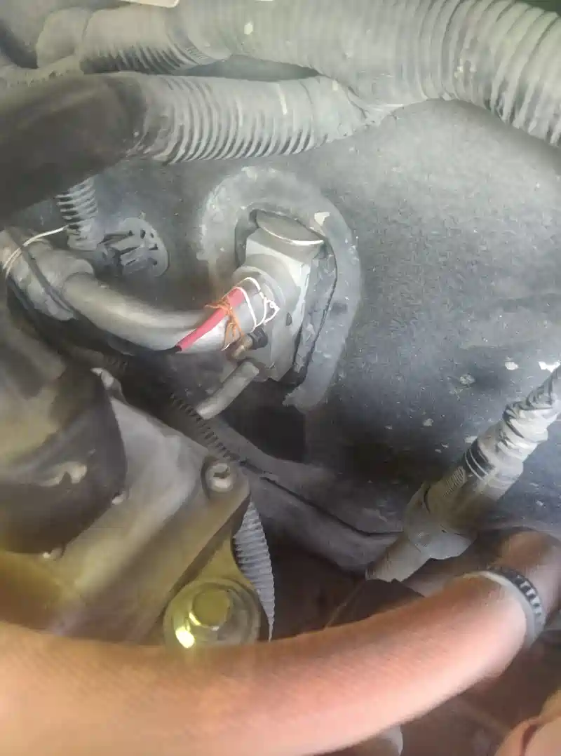

2013五一空调问题经过维修店老板指导已解决
膨胀阀我的经常结霜,我外接了个热敏电阻从车外迎线到娱乐屏实时检测膨胀阀温度,保持在5度以上就不会结霜
当温度低于5度就关闭AC
左边旋钮调温度没用只有冷热风,右边旋钮因为我个人原因习惯调到一档,就会导致压缩机启停,空调控制器就容易死机,最后以为空调坏了。修车老板给的建议,开空调的风速调大,压缩机正常运转后风速调二档。空调就正常
关注左侧电流看压缩机是否运转正常二挡风一安电流
这是二挡风两千到三千转
