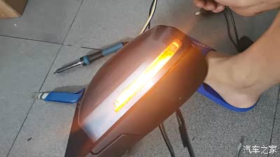

视频效果最后是启动扫描,可以快进拖到后面自行查看

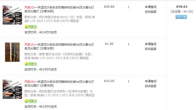

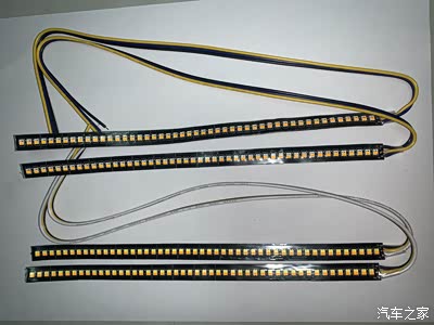

改流水需要的配件,因为我买的灯条效果是定制,还另外加15元写程序的费用,配件一共花费65元左右。

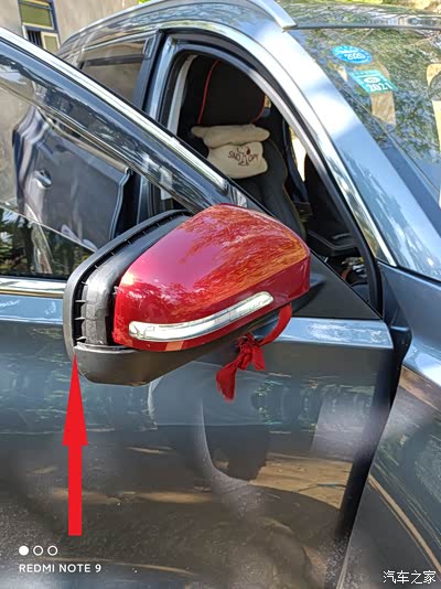

红色位置用小翘棒撬开,就可以打开后视镜盖子了

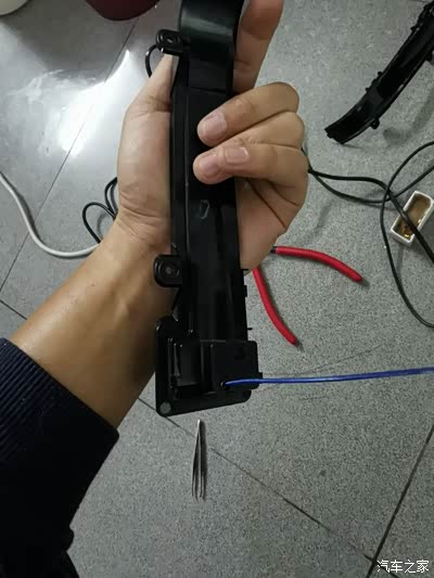

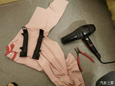

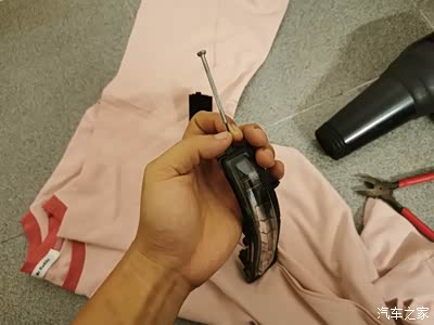

拆卸下来的转向灯模块,需要准备吹风机,小的一字螺丝刀,小锤子(其他替代敲打的东西)

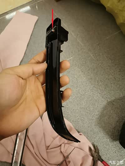

从尾部开始加热
用小的一字螺丝刀对好粘合位置,小心敲打

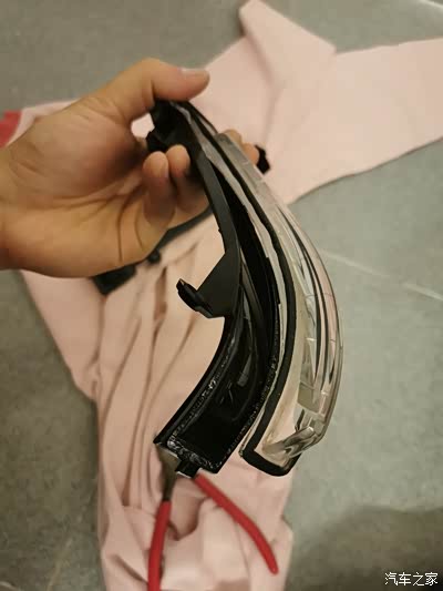

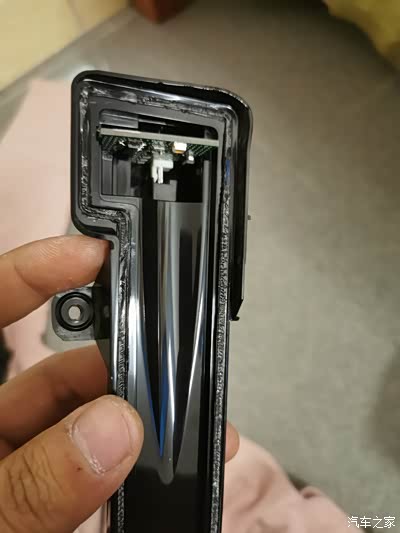

撬开后效果

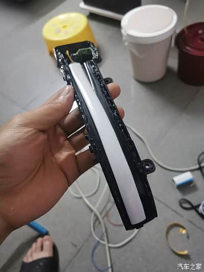

这里需要把原led灯去除
原电路板

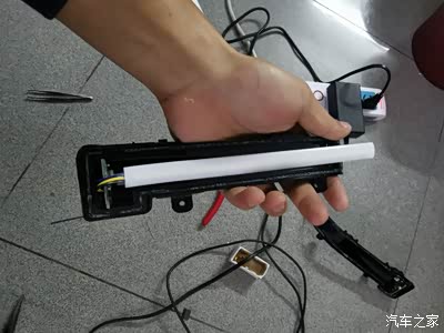

灯条正负焊接到原电路板上
蓝色是跑马灯正极,接折叠电机或者穿线接电到车内ACC

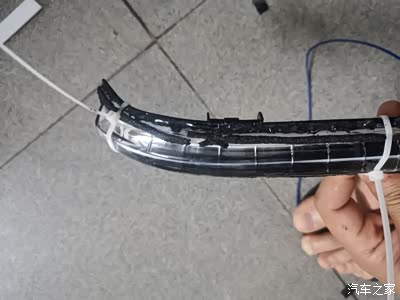

白色是配套的管套,盖住灯珠美观好看些

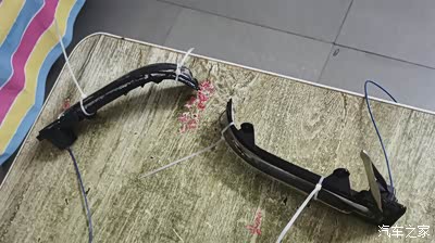

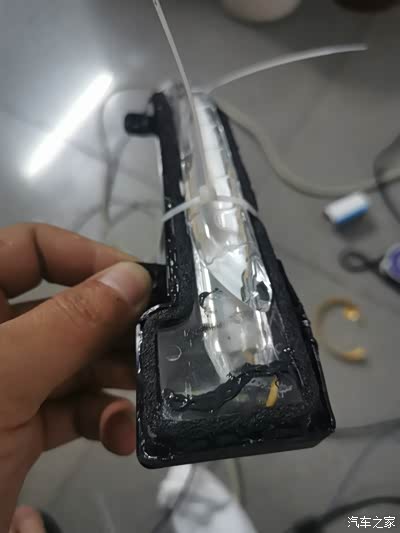

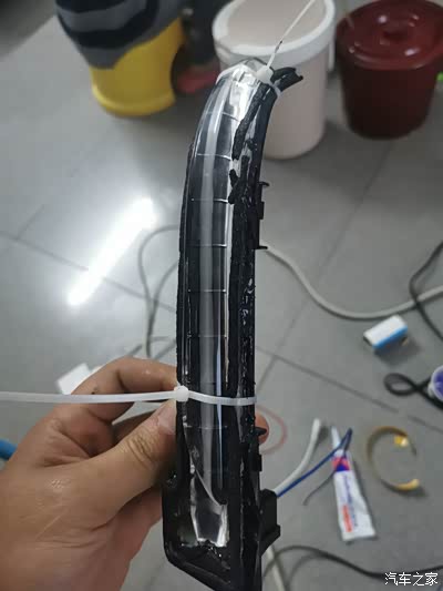

打上密封胶,扎带固定

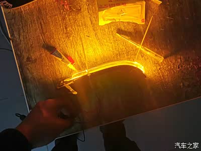

最后在在次测试与一下
密封胶放置一晚就干透了,第二天可以装车了
