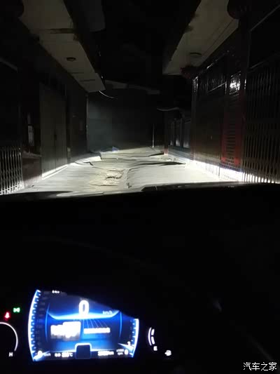

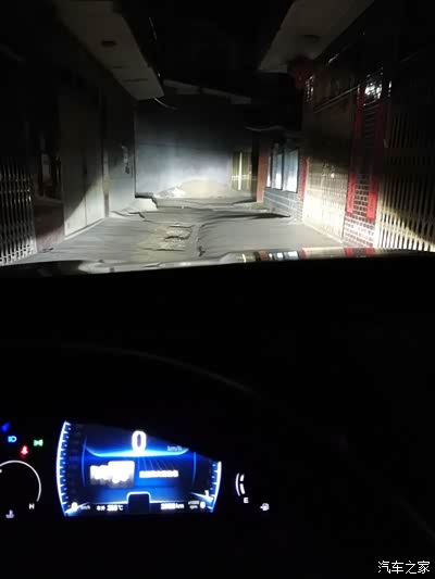

南昌车友6568745 关禁闭 已屏蔽
瑞虎8
加装了一对双光透镜雾灯 把原车盲区解决了 单开雾灯的效果 车友们看下
图1雾灯近光 图2雾灯远光
