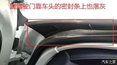

在驾驶瑞虎8的日子里发现,瑞虎8的前车门的密封条,靠发动机舱的位置,容易落上细细的灰尘。虽然这个灰尘并不会大量进入车内,但时间久了,灰尘积累的多了,也不好看,之前以为是车门密封条不够严密导致这个位置落灰,后来分别对车门加粘了密封条,对车头前挡也加了隔音棉,但对车门密封条上那个位置落灰的改善并不大。
今日,陪家里的领导去汀溪古坑盘山道练车,途中休息时,查看那个落灰的密封条位置时,意外地发现这个位置落灰,原来是车头那个钣金缝隙有个小孔,可以直接到达密封条位置,这样车子在开的时候,空气就从这个缝隙不断进来,自然就带来了落灰。
找到原因后,解决起来就容易多了,分别试了厨房防水胶条、电工黑胶条,最后发现用电工黑胶条最合适。最终通过三段电工黑胶布,解决瑞虎8前车门密封条上着灰问题。于此把本次过程实录写出,意在抛砖引玉,和大家共同探讨交流,在瑞虎8的用车爱车改车的道路上,继续快乐前行。

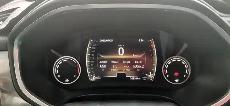

截止到20200725,我的瑞虎8已经驾驶了30831公里,平均油耗夏天上升到7.5了,目前在开空调的情况下,能有7.5的油耗,我对瑞虎8还是非常满意的。

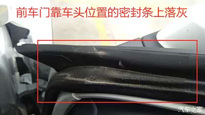

在主副驾驶位车门密封条的外面,靠车头位置,时间长了,就会出现很多细小的灰尘积累。
先把这个落灰擦拭干净。

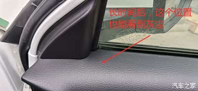

车门内靠车头的这个位置,时间久了,也有灰尘积落。

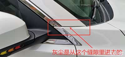

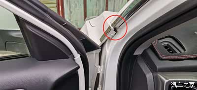

最新发现,密封条上面的灰尘,是从这个缝隙能进入空气,导致的。

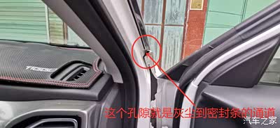

在这个缝隙靠车门密封条的位置,里面有一个比较大的孔隙,通过这个孔隙可以直接看到外面,表明这个孔隙和外面那条钣金缝是完全贯通的,车辆在行驶中,空气可以携带着灰尘进入。
此处缝隙是完全贯穿的,空气可以进入,空气中含的灰尘,自然就会被带入到密封条位置,并积累,吸附在密封条上。
了解到密封条上灰尘的原因后,解决起来就有对策了。最简单的方法就是用胶条把那个缝隙堵住。

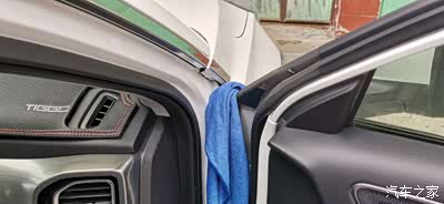

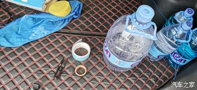

先用毛巾,用清水浸湿后,把缝隙位置的灰尘擦拭干净。

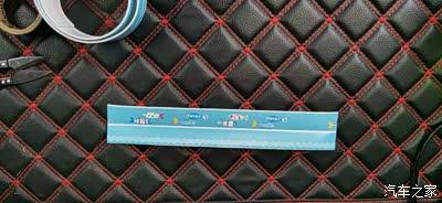

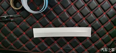

找出上次自己家里给厨房做防水的剩余密封条,在车门那个缝隙比划过长度后,直接剪一段备用。
撕去防水密封胶背面的粘纸,准备粘贴。

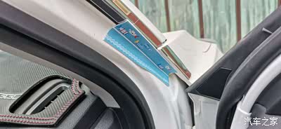

把防水密封胶条,粘贴在主驾驶车门这个缝隙位置,把缝隙遮住,同时胶条的边缘不要超出车身。
把防水密封胶条,粘贴在副驾驶车门这个缝隙位置,把缝隙遮住,同时胶条的边缘不要超出车身。
粘好后,把车门关上,发现在车外可以明显看出胶条,不美观,此法看来不合适。

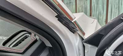

把粘在主驾驶车门缝隙处的厨房防水胶条撕掉,换上黑色的电工胶布,采用三小段,逐一加粘。
把粘在副驾驶车门缝隙处的厨房防水胶条撕掉,换上黑色的电工胶布,采用三小段,逐一加粘。
粘好后,再把车门关上检查外观,发现已经看不出有胶条的粘贴痕迹了,电工胶带粘贴堵缝隙的方法,在车辆外观上没有问题,可以采用。
车头发动机舱左右两边的这个位置,其实也是会进风及带来风噪的,最近天气热,下次给后轮做隔音时,这个位置也会考虑采用隔音棉做个密封和隔音。
通过这样改善后,车门密封条位置将不会有空气进入,自然就不会有空气带来的灰尘吸附在密封条上了,这个问题可以妥善解决了。
