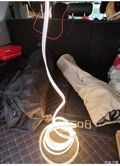

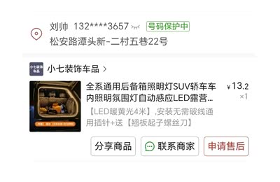

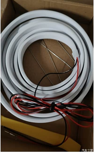

1. 购买灯带:选择适合瑞虎8尾箱尺寸和需求的灯带,建议选择亮度高、耐用的LED灯带。一种是白光一种是暖光,可以在网上搜索“瑞虎8专用后备箱灯带”,挑选口碑好、销量高的产品,长度一般4米较为合适。
2. 工具准备:需要准备一把十字螺丝刀、翘板(用于拆卸内饰板)、剪刀(裁剪灯带)、电工胶带(把电源线包裹好)

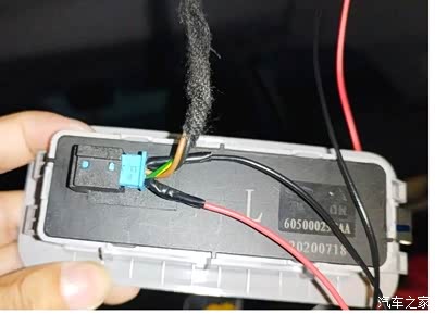

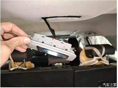

1.用跳板工具,从顶部撬开原车灯箱,从右边往左边一推即可以取出
拿出带插针线束的转接插头,以原车后备箱的插头对接 注意两根线的方向,

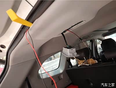

2.用铁丝把灯带的电源线绑住,从后备箱用翘板把后备箱撬开之后穿插进去。
连接原车尾箱灯,希望在打开尾箱时,原车尾箱灯和新安装的灯带同时亮起,所以我将灯带的电线与原车尾箱灯的线路进行并联。
具体方法是,将灯带的正极线与原车尾箱灯的正极线连接,灯带的负极线与原车尾箱灯的负极线连接,连接好后用电工胶带缠好。

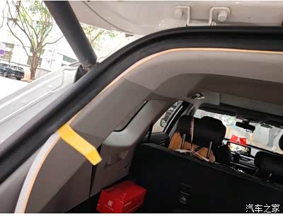

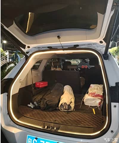

1、线束接好后,我们要分清楚灯带的导光面,将灯带顺着胶条塞进去,尽量塞到加它里面,使其更贴合灯带,围绕着后备箱的胶条绕一圈,把多余的部分沿着黑色标记剪掉。
五、测试与固定
1. 测试灯带:完成线路连接后,打开汽车电源,测试灯带是否正常亮起,检查灯光亮度、颜色是否均匀,有无闪烁等问题
2.安装好之后,我们需要对灯带进行测试,打开后备箱灯带是否亮起,关闭后备箱灯带是否关闭,这就是我安装好的效果 我选的是暖光。
