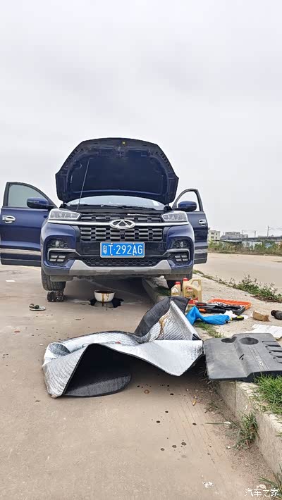

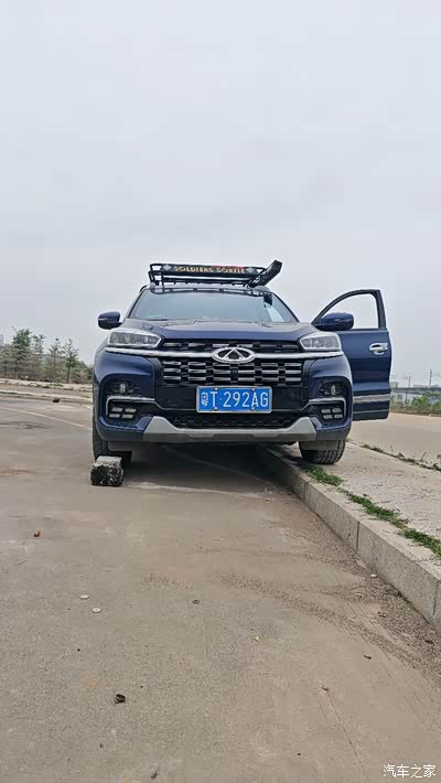

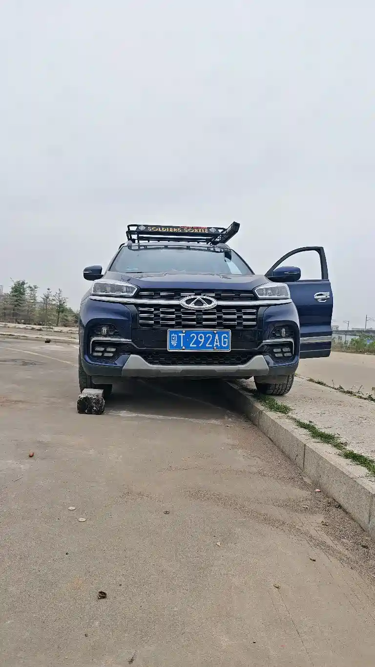

在网上订的机油,今天到了,开始为这台车瑞虎8做一个保养,更换机油,找到了一个有台阶的地方,再用砖头垫高另一个轮子,这样车底的空间就宽了,就可以有足够的活动空间施工

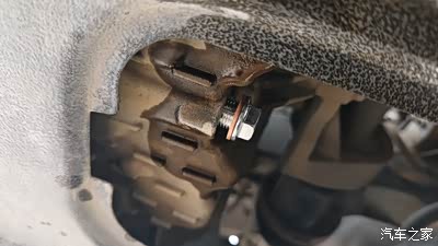

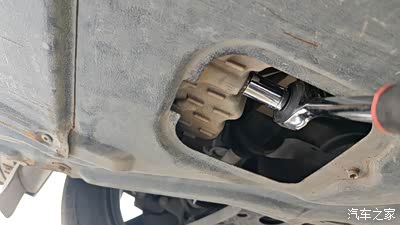

爬到车底下去,用17号套筒扳手把排放机油的螺丝把它拧松,需要慢慢的拧螺丝,不能一下取下来,不然机油会一下喷涌出来,如果机油过烫容易烫伤手,所以慢慢的松螺丝

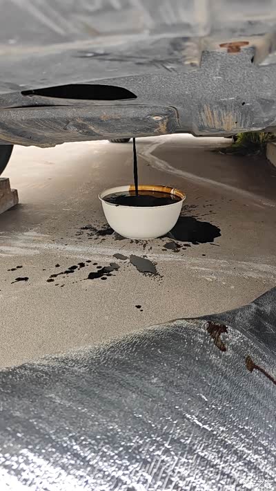

找个盆子来装废弃的机油,刚才开了几公里的路,机油还是有一些温度,还好带了手套

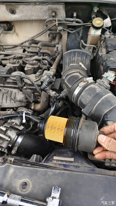

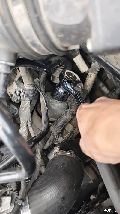

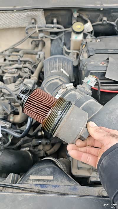

用27号套筒扳手工具把机油滤芯拆下来,机油滤芯是在发动机舱里面
这个就是发动机的机油滤芯,20款1.6T瑞虎8的机油滤芯像是纸质的,不是那种铝合金的不要买错了
换上新的机油滤芯,把它安装回去,刚才怎么拆出来?现在就怎么安装回去?

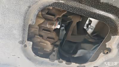

机油排放干净后,装上新的机油螺丝,在网上买的,带铜垫片
