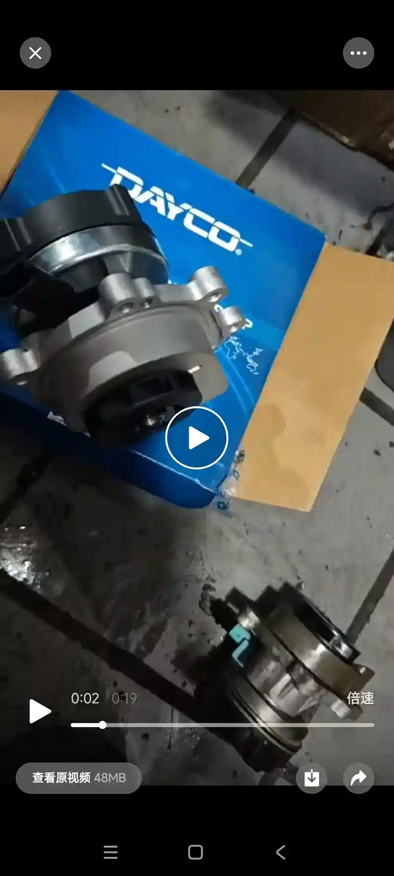

上面的为新版水泵,下面的为旧版水泵
上个星期晚上饭局,吃完后回家,车刚停好停车位只见车头冒烟了,然后驾驶室也能闻到冷却液的味道,我就知道完犊子了出事了,下车一看果不其然,冷却液漏了一地,我往冷却液壶里加一点冷却液一会儿就全部漏光了,水泵坏了,联系修理厂(不是4S的),第二天进位检查修理,我想都搞了那就一起搞掉,换水泵,换刹车片,换刹车油、换冷却液,马上要过年了,师傅们也连夜赶工,一个晚上的功夫全部搞好,搞好后车的发动机怠速比之前更加稳定,声音更轻,我原车的这个水泵说是改进版的初版本,因为瑞虎8第一代水泵坏的比较多,因此就开始慢慢的改进中,所以我能开5年8万公里水泵也没事,好在在今年过年前搞定,各位车友大家要仔细检查车辆,在必要的时间里要更换必要的配件,水泵也是易耗损配件,一般还真的是五年或者六年换一次,只不过奇瑞瑞虎8的水泵故障率比较高,不知道何时会出现故障,有条件有时间的开了个四五年左右的就换掉,不然抛在路上就麻烦了!
