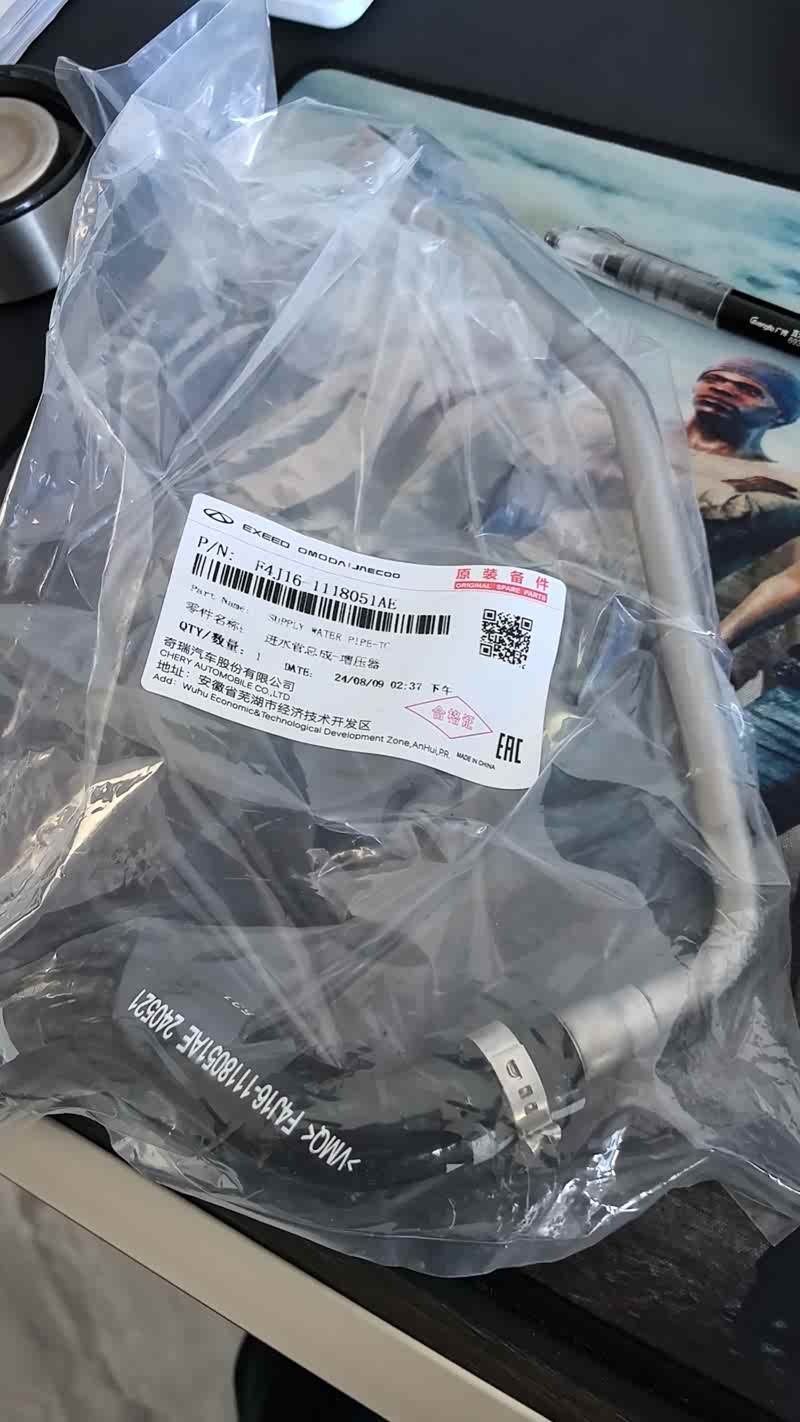

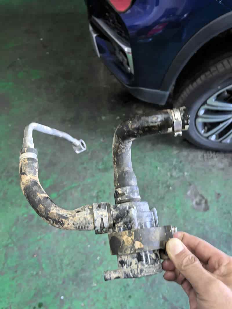

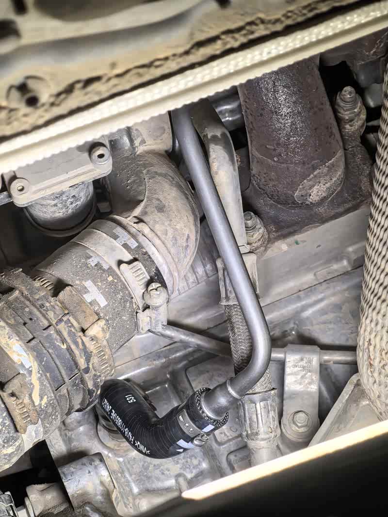

电子水泵改直通了,前几天大泵坏了更换完,索性又把未坏的电子水泵也换了,参考论坛改装案例,自己淘宝购买直通管,找修理店师傅更换,换完测试了半天没有任何问题。希望后续不要出问题了!听说还有节温器坏的,大家讨论一下!

终于有人实践了,没有详细的教程吗。需要改配置码吗,会报故障码吗

改直通,还报错不?

请问一下这个小泵大概是在哪个位置?你有更换之前的照片吗?

拆掉这个小的电子水泵   会降低水道压力吧?  观望中

跑了一千五百公里了,没有任何问题!

电子泵设计寿命是多少年(或万公里)?还是宁愿早点更电子水泵吧。

在水泵两头加3通,做个带阀门的旁通管。遇到电子水泵坏了就打开旁通管,平时关闭阀门。
