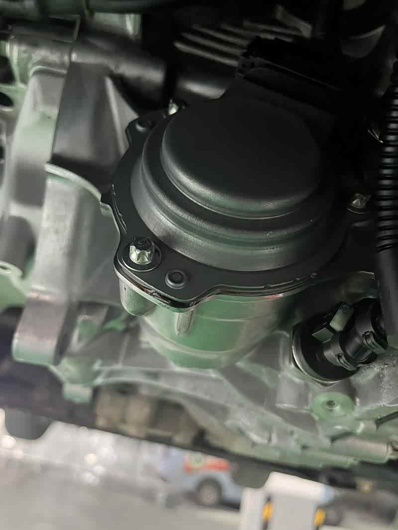

问题明确了,是机油和变速箱油。
第一:紧了螺丝之后,这个电磁阀位置还是有点渗漏,需要更换电磁阀,材料费1106
第二:机滤位置,轰油门的时候也有点渗漏,换机滤和密封圈(密封圈断了),自费做了保养,算在一起了
第三:清洗加检查出问题600
另外还有人工费,总计花费2300。明天电磁阀到货了,师傅说换电磁阀可能会使变速箱油减少,而我现在不想全部换变速箱油,如果变速箱油不够的话,我就给他加一百给我添加一些。
屮,这车开始费钱了

在这问题有点严重啊,机滤每次保养都会换,密封圈不应该出问题的。
电磁阀那个也得看看是不是电磁阀的控制板坏了,能不能单独维修。
这个是在4S的报价吗?维修后保修多久?原厂件吗?

电磁阀不用换,有个O型圈,换个O型圈就行,实在不行就打一圈胶,我的就是打的胶

换的这个东西原来不叫电磁阀,学名叫电机离合器
