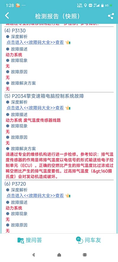

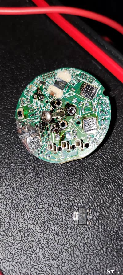

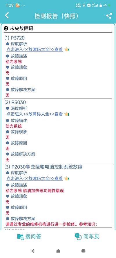

我这瑞虎8是19款自豪1.6t,截止现在行驶5万公里左右。在论坛和车友群天天看到说19-20款瑞虎8 1.6t有水泵门问题,随时一个不高兴就让你防冻液潮喷,无情把你晾在路边。一天一天开着是心有余悸,仿佛达摩克里斯之剑悬挂在头上,不知道什么一剑下来,让你完蛋。中间去了几趟4s检查,也没有任何痕迹,耗到现在车子也过了保修期了,认为可以逃过一劫,谁知道这水泵门是天注定,昨天在城区行驶回小区,刚停车就听到呯的一声响,一股电子元器件烧焦味道传来,仪表盘跳出发动机故障码,吓我一跳!熄火下车查看,发现机舱底下地上多了个烧坏的电路板,看了半天不知道是啥,插上自备的obd蓝牙故障检测器,查出故障码,去了朋友修理厂,检测发现是涡轮水泵的电路板爆了,运气好,是爆电路板外壳,运气要是不好从接口爆那就防冻液开喷。研究了下,土鳖车上有2个水泵,1大1小,大的是机械离合水泵,小的是电子涡轮水泵。很多车友是先爆大泵,后过段又爆小泵。

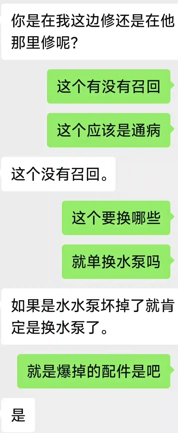

4S给我的回复。

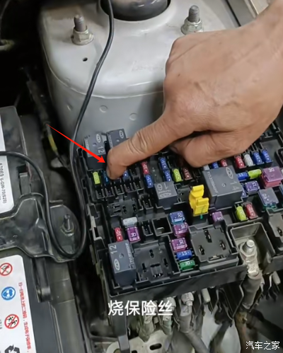

电子水泵KO后会烧氧传感器保险。
氧传感器保险位置。更换水泵后再插上新的保险。

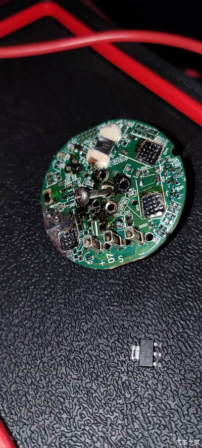

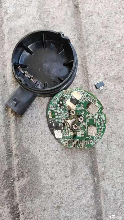

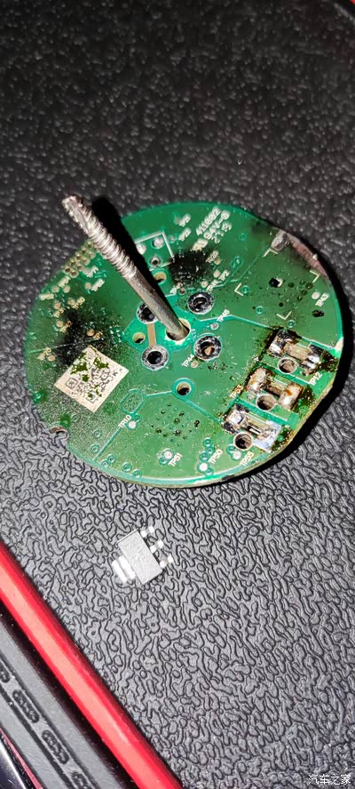

爆掉飞出来的电子水泵电路板。
爆掉飞出来的电子水泵电路板。
爆掉飞出来的电子水泵电路板。

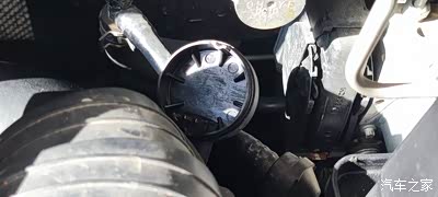

机舱里面电子水泵电路板的外壳残骸。
常州东南电器的玩意。这质量!!!!!

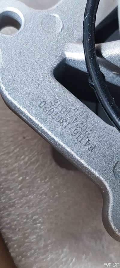

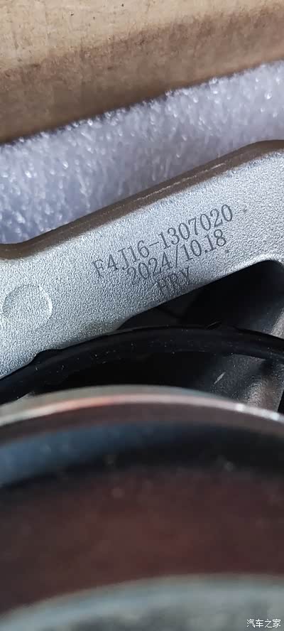

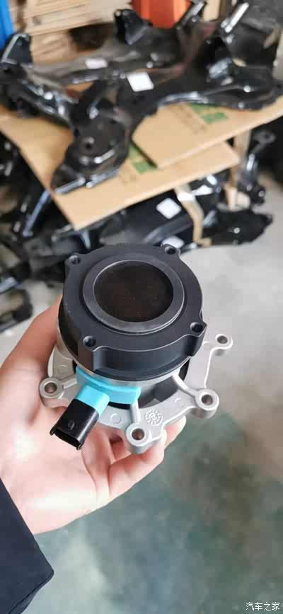

改良型离合水泵(大)

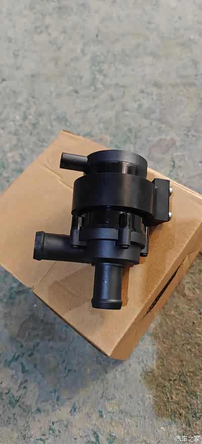

改良型电子涡轮水泵(小)

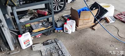

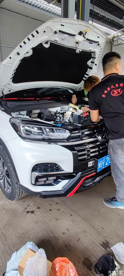

材料到货开始更换!
水泵卖家说卖了几千套了,给我的承诺。干就完了。

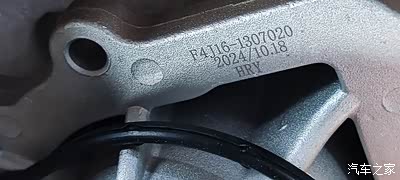

新泵生产日期。

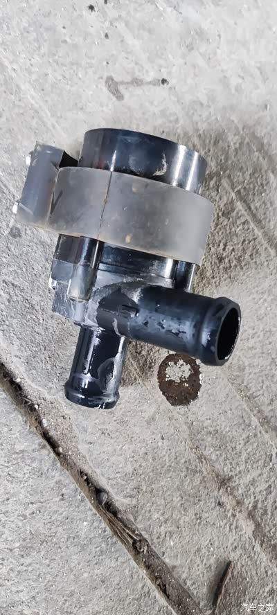

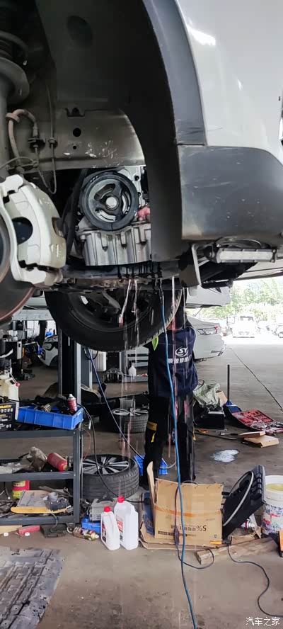

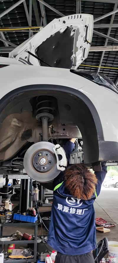

开搞。先换电子涡轮水泵。

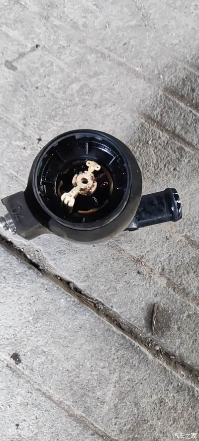

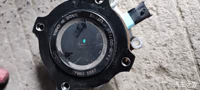

旧的电子泵。里面电机烧的一塌糊涂。奇瑞供应商这质量!不到4万公里烧电子泵。

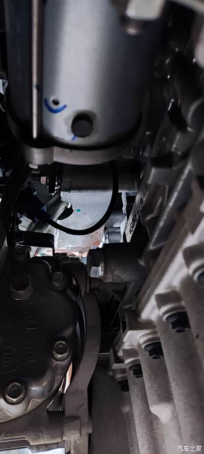

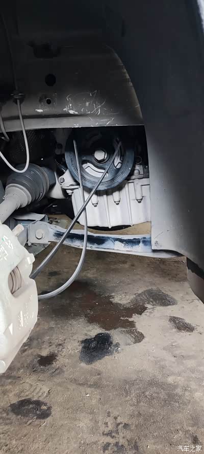

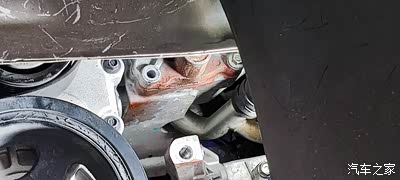

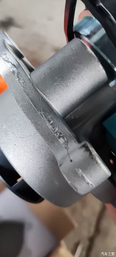

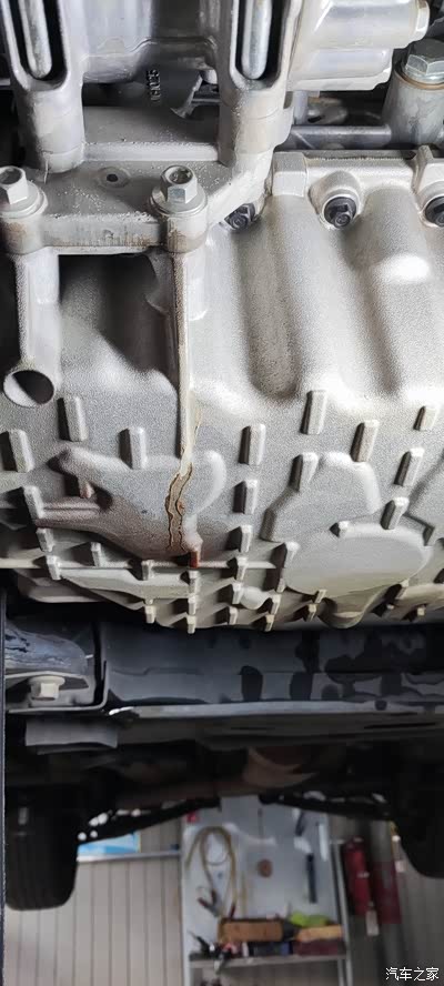

打开左前轮后发现大水泵也渗漏了。前面上个月看还没有的。看来这个劫数逃不过。
这个角度很明显大泵也漏了。
这个角度很明显大泵也漏了。

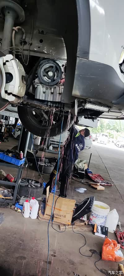

小师傅很卖力。
水泵拿掉防冻液喷涌而出。
旧大泵。

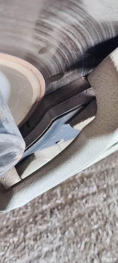

顺便看下刹车片。

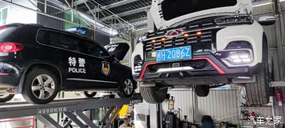

边上一部特警大众保养。换完防冻液满血复活。
