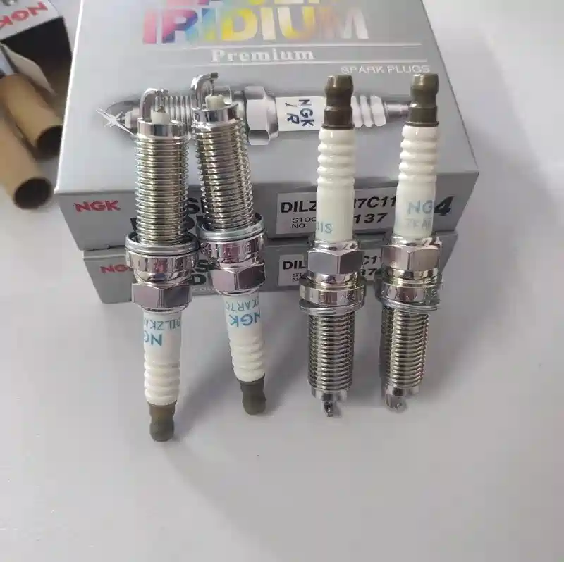

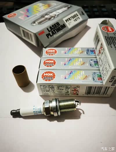

       之前虎8在高速加油时会顿挫 加油上了80以上会一窜一窜的感觉,经论坛车友提示可能是火花塞问题,就在闲鱼上淘了一套4个火花塞。

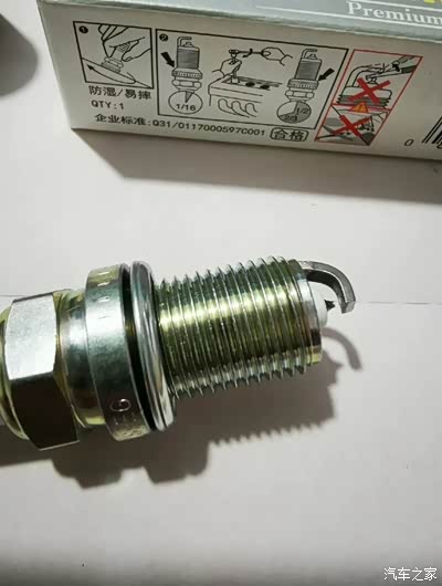

4只铱铂金是单针的
铱铂金是单针的
    买了4只 110元,说虎8的铱铂金火花塞是单针的。

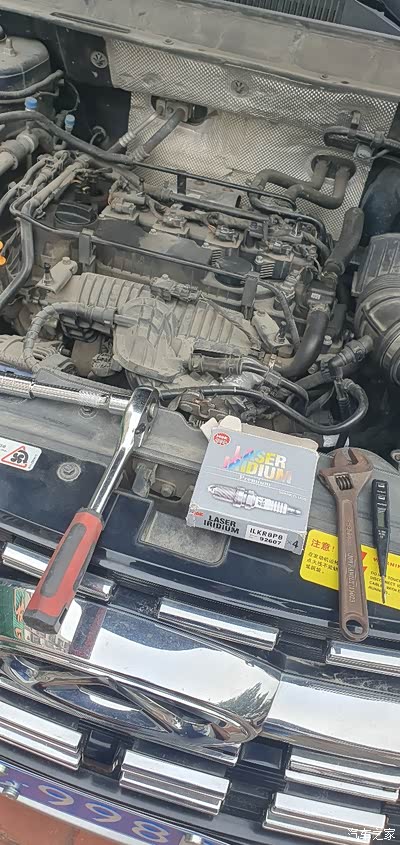

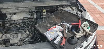

     收到货,配的工具不好用,火花塞旋不动,使不上力旋不动,又网上买过的工具,又费了几天时间,等工具。
      终于到了,开始换,

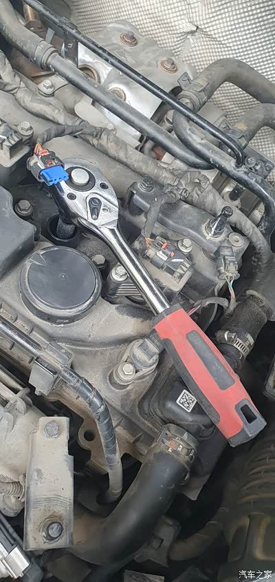

开干....

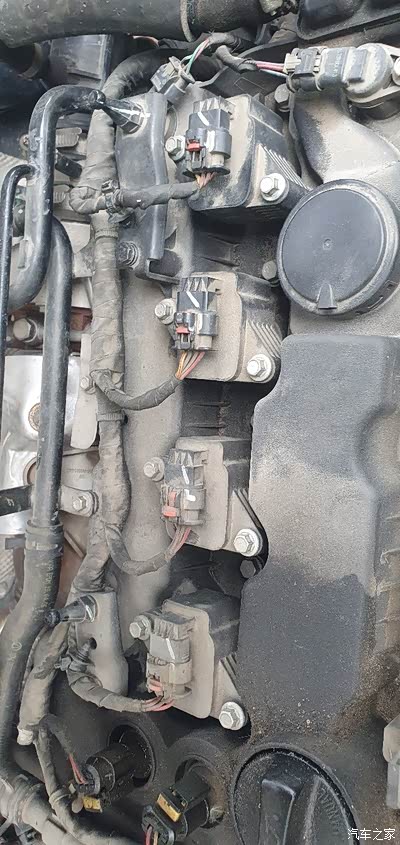

左边有些油污,这种没问题吧?

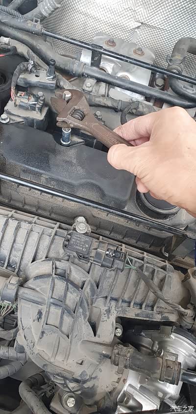

工具连接杆买太短了 刚好有大飞扳手,买的是12.5厘米的不够长,应该买17.5厘米的。

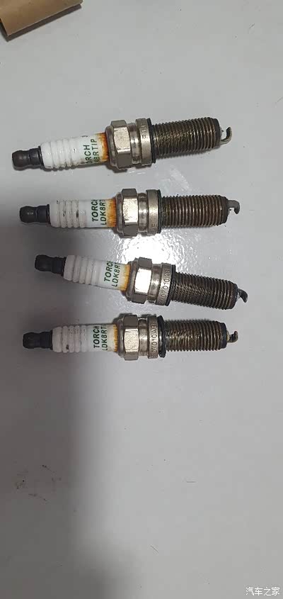

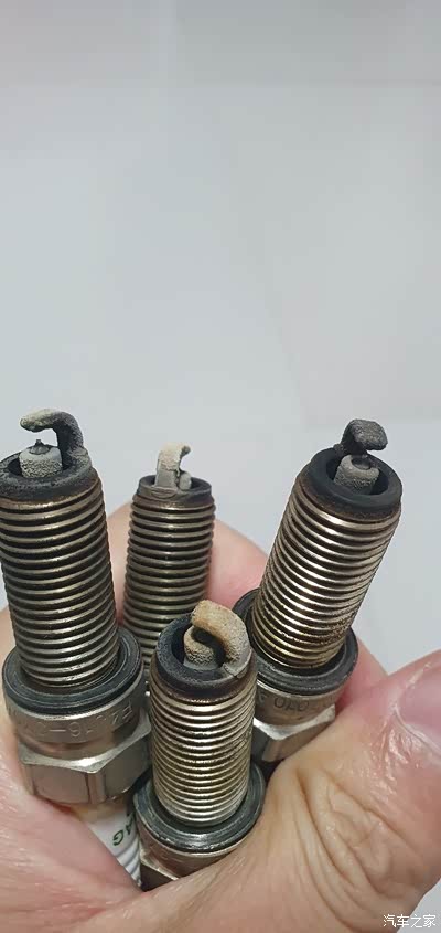

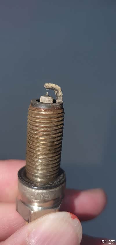

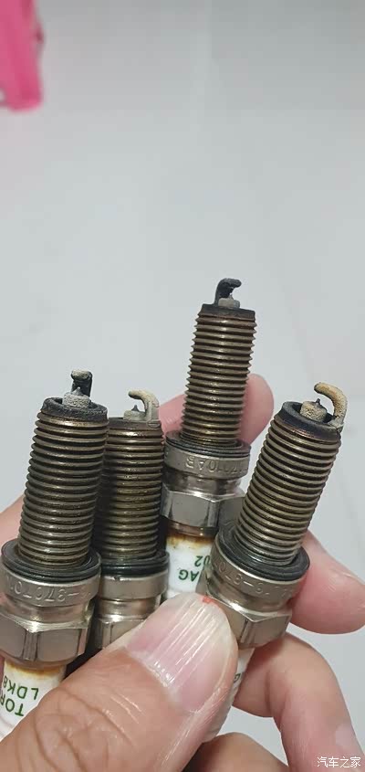

换下来的4个效果,已经黑了。

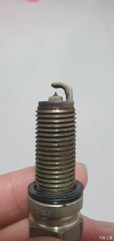

近看 已经不行了 确实要换了。
这一看,加油提速肯定有问题 已经这样了...
     所以车友们 如果车子已经几万公里了要检查下火花塞。我的都使用成这样了。

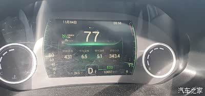

     周末开出去跑了国道,感觉车子加速提速轻快多了,比没换之前好开,提速到100也没顿挫感,也没之前那种加油提速一窜一窜的感觉了 很平稳。所以车友们,车子几万公里了,要检查火花塞,该换就换,最近晒下油耗.
显示的续航不太准,跑了20公里了 续航就减了一。我加一箱油基本可以跑800公里。
