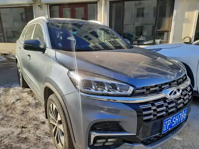

大家好,我是一名来自东北拥有10年驾龄的老司机。相信每位车主自从购车之后都对爱车疼爱有加,那么日常如何对我们的座驾进行养护和检测呢?下面就以虎8为例和大家聊聊我的养车之道。如果有车友和我一样进行了长途驾驶,那就更要好好看一下,我讲的可都是干货哟!区别于日常通勤用车,长途驾驶强度大、时间长、路况复杂对车辆的质量稳定性是一个不小的考验。特别是有一定年份的车辆容易出现一些小问题或小隐患,所以驾后的检查很有必要
检查内容有很多,有些检查还需要用上专业设备。作为老司机,我将检查分成两类:一类是专业检查,比如底盘检查、刹车液的含水量检测、发动机积碳检查等还是交给专业的4s店或者汽修店去做。第二类是自检,比如轮胎、气压、油液液位等这些其实自己都可以实施就没必要花钱了
首先检查车的外观及全车车漆。长途自驾的车辆会经历多变的路况、不同的停车环境磕磕碰碰或轻微刮擦有时就在你不知不觉中发生,所以车漆是最容易受到损害的。这次自驾我去的石家庄,往返一共1800多公里,一路上车身有两处小刮小蹭,一个是左后门轮眉位置的轻微刮擦;第二个是又前门门板的轻微刮擦,这些刮擦比较轻微但范围稍大肉眼可见,需要补漆处理的
