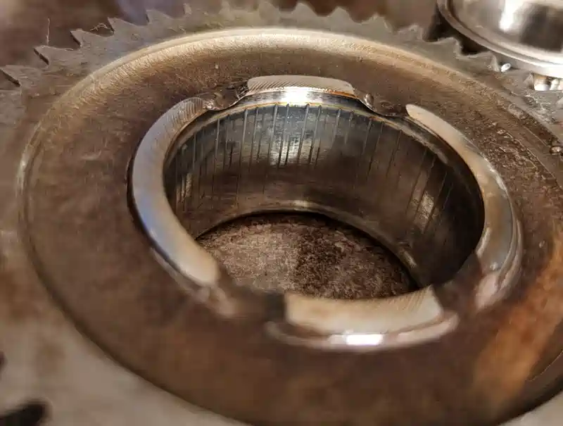

也就是说更换了造成共振的原因无非两点:
1、6档齿轮内孔的一周有规律的压痕,在特定高转速区间下使得运转不平稳造成车身共振;
2、右机脚损坏导致失去80~90速度区间的减震功能。

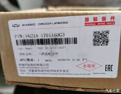

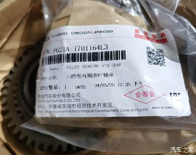

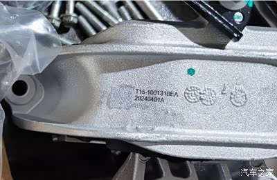

附图中是更换的零件编号和生产日期,如有相同问题需要换件请参考。
