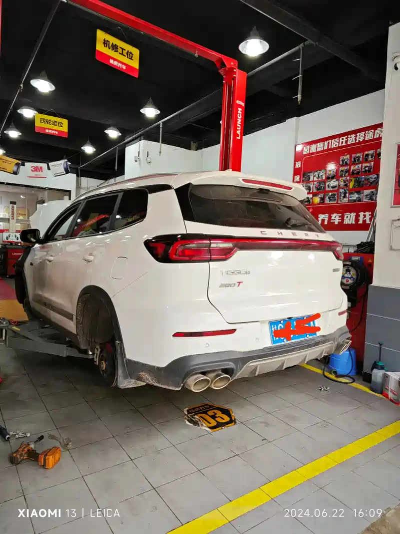

刚换了固铂GS4轮胎,现在空调坏了,空调不启动没冷气,车差几个月到3年了,8万多公里了,明天再去4S店看看给不给质保。
4S店不保了,在外面修换了电磁离合3件套,
本来之前在4S店的师傅说是有电到的,说是压缩机或是电磁离合坏。后来拿线圈去了修理店线圈难拆拆坏了轴承只能换了离合3件套,装好的还是空调不启动,后来发现保险丝也烧了,拆下来师傅说线圈是坏了的,应该是保险丝和线圈都坏了。
