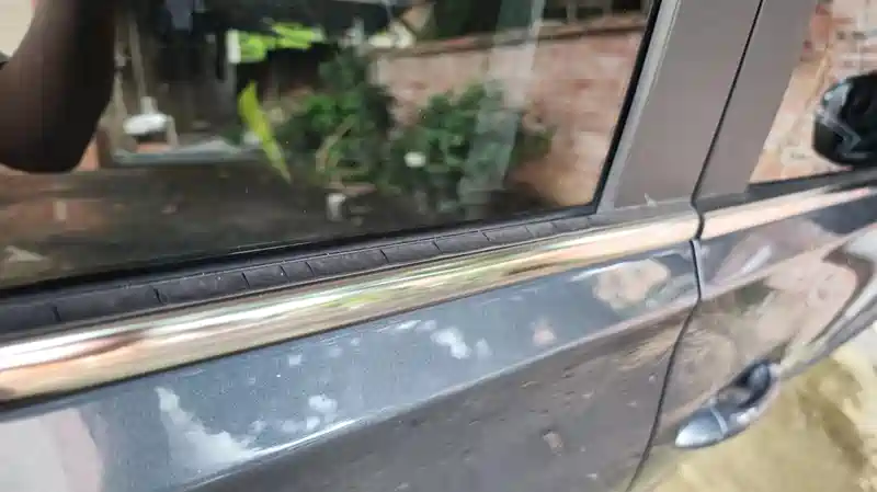

前车窗边胶条(门外挡水)老化开裂,自己更换作业。
mzwch
0浏览 · 2023-09-22 16:47· 发布于广东
直接看图说话吧,现象之前发贴问过大家怎么办的,后来我去了4S问说过保了就不能索赔了,要自己掏钱的,然后因为这种胶条太少出现老化的,还一时定不下来。
这个就是这个配件名字子,网上淘40多一个,
就只有这个螺丝固定的,这拧开后就要费劲“拔萝卜”了,真是不容易拆,看下一张图就知道了。
想要做动无损拆出的话就是比较难哈,因为胶条有个卡扣,所以往上拔的时候要不能一个劲的往上提,要一边往玻璃推一边往上提的才能出来。
这里就看得出这个胶条结构了,图片左边是上边,右边是挤进玻璃里的一边。看到那个倒T的结构就是让你难拔的问题所在了。
安装就很容易,先把倒后镜那里的往里推,然后往玻璃按,最后还要在门的横向推拉调整一下位置对好螺丝孔后拧上螺丝就行了,安装后和原车还是很配的。
这个是更换后的,还是很配的,完全看不是另外安装的。
这个是后门,的就是这个开裂的,后来拆开里边的胶条发现就纯是外面的胶开裂了,里边还是很好的,不影响使用的,所以这次更换也就是换好看的,所以后门就不去换了。
