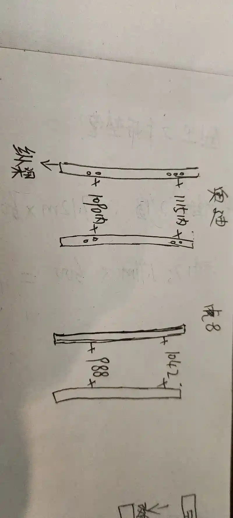

一直网上看行李架横杆,各种款式的,后来看有一款虎钳式挺漂亮,但是觉得扣件是若干螺丝和两块分离铁块觉得不耐用,最后研究觉得奥迪原装横杆特别棒,自己动手改了一下,车友们喜欢的可以参考
原车纵梁比奥迪的要窄,横杆底座需要内移
横杆是前长后短,简单说,就是将奥迪横杆前杆孔中内移3.6厘米开孔,后杆以孔中内移5厘米开孔
移的位置基本上能用第二个孔当第一个孔位用,稍微洗一下
然后比划一下堵头,打一个小孔上一个不锈钢螺丝固定卡紧
选择好安装位置,用了三层美纹纸垫底,方便打孔的标记
然后把外侧固定卡扣扣到位,拧紧,孔位就完全印出来了
5.2毫米钻头开孔,横杆上好再确认孔位钻端没,确认好孔钻对位了再用6毫米钻头钻一下
因为纵杆有斜度,我是先紧固底座再紧横杆和底座的连接螺丝,这样可以让底座更充分的和纵梁挂到位,但是打横杆的固定螺丝胶就费了些时间,因为需要从新把螺丝拧出来上胶(切记一个底座有两颗螺丝,取一颗上一颗哦)
