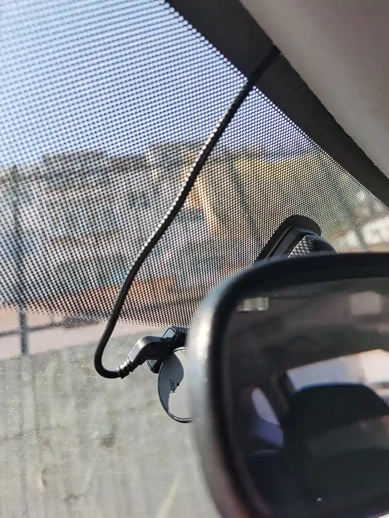

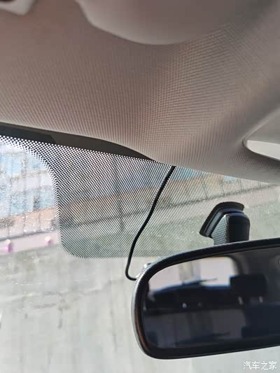

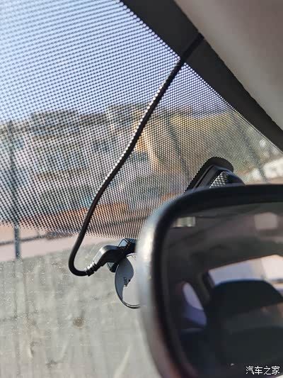

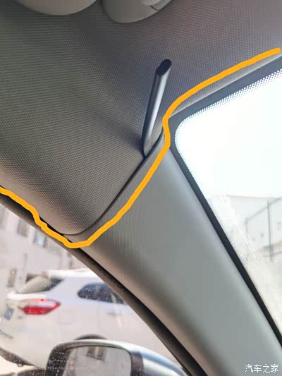

先把行车记录仪粘在前挡风玻璃
然后把行车记录仪附送的电源塞进上面玻璃缝,

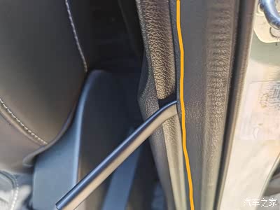

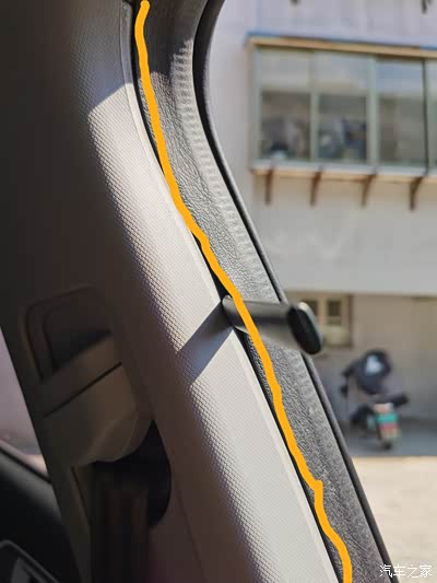

走到A柱装饰板,用行车记录仪附送的翘板轻轻撬开一条缝,
把电源线塞进去,如图橙色线走线

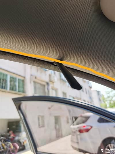

把电源线塞进去,如图橙色线走线

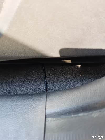

继续把电源线塞进胶条
顺着驾驶座门边胶条,继续塞,如图橙色线示意

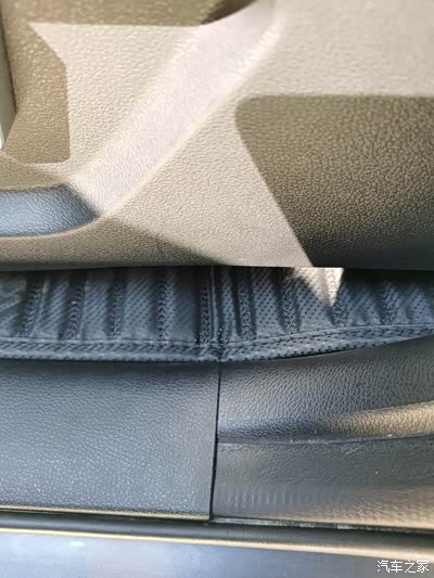

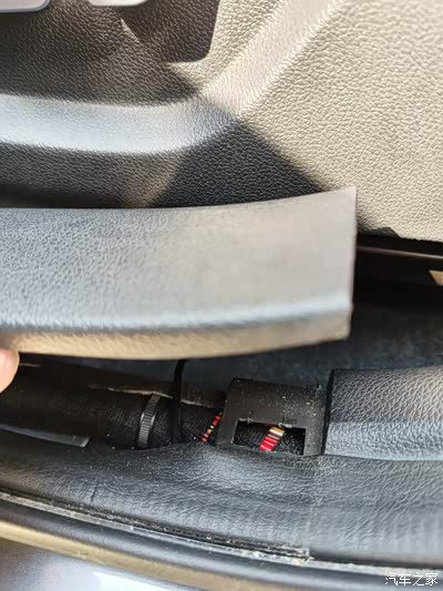

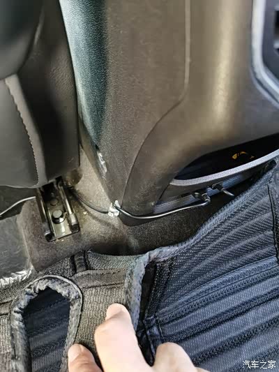

走到驾驶座下边旁边,用手掰开装饰板,让电源线从这里进入到驾驶座下方。
很好掰,线走好后,轻轻一扣,装饰板就恢复原样了,看到电源线了吗?

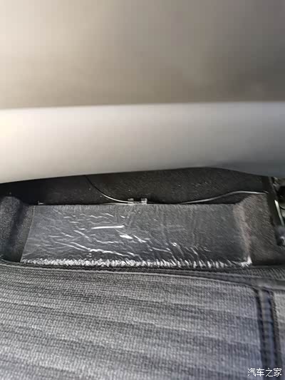

盖上地垫
驾驶座下方这样走线的,我在网上买了走线卡子,粘在这里就行

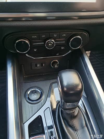

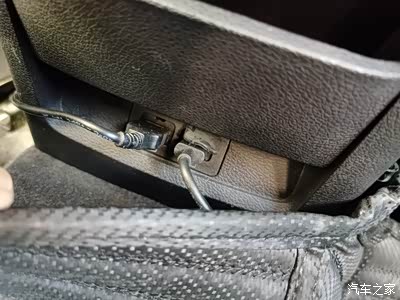

接到中间扶手下方的充电口
接好后的样子,右边是手机充电线,很方便,互不影响
中控干干净净很清爽,

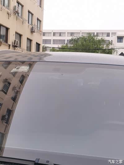

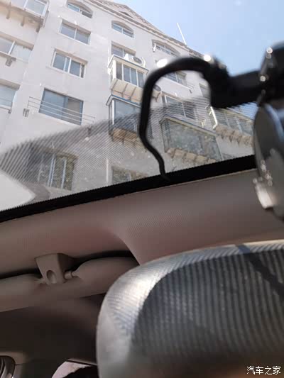

从外面查看(在后视镜前下方)
