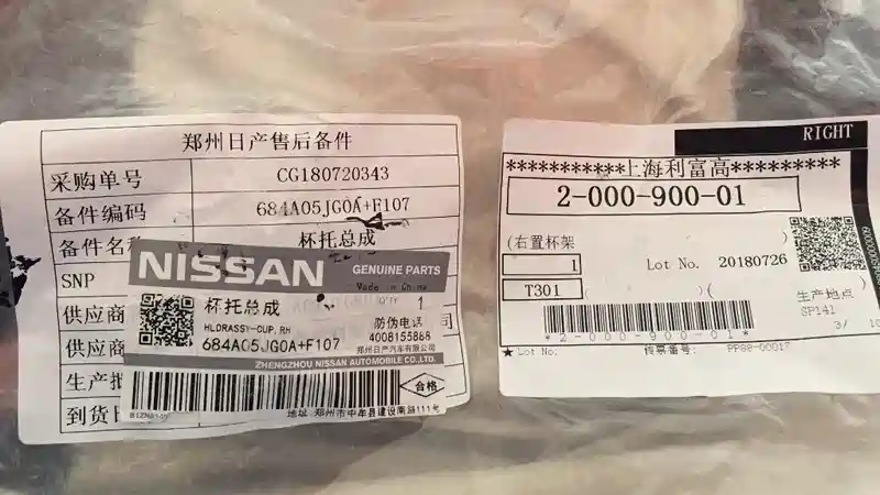

很多车友对右仪表台郑日减配掉杯托吐槽,其实问题很简单,自己装一个就是了,纳瓦拉右杯架可以订货,完美替换。
首先准备好杯托,长短十字螺丝刀各一支。
