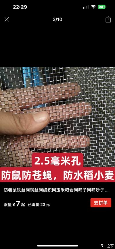

买网上那种专门的防尘网孔太密,我买的这种,不过要动手能力强一些需要裁剪合适把边压一下,塞到水箱最外面的框架里就可以了。
2024-04-03 22:31 来自四川 回复
