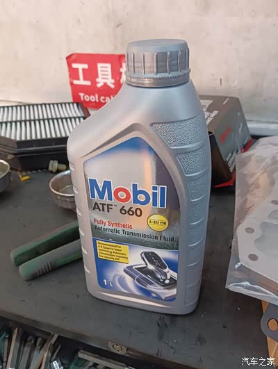

途虎养车订购的美孚ATF 660,5瓶加变速箱油滤和垫子,外加重力更换工时费。

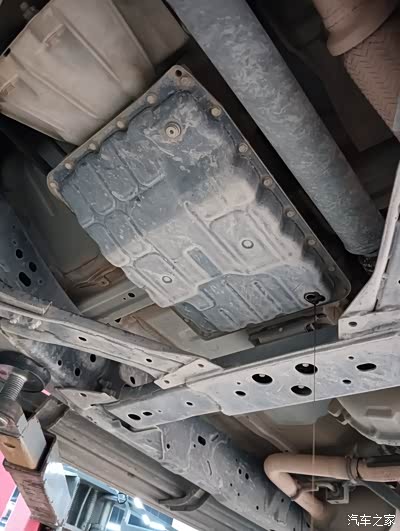

升到位置,原油底壳没有任何渗油,一直担心更换变速箱油后,没有原装密封效果,渗油就尴尬

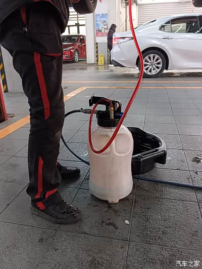

打开放油螺丝,先接油,看看5瓶是否足够。

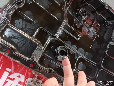

跑了8万多公里的,油底壳很干净,只有磁铁🧲上有一点铁屑,有点后悔这么早更换变速箱油了

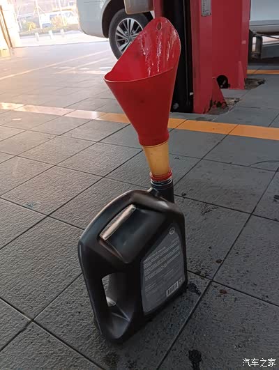

安装新油,很快,大约几分钟就好了,热车跑了一圈回来,发现有一点点渗油,把螺丝又按力矩值紧了紧,后续再观察。但愿后面别在渗油就好。
