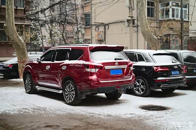

1、关注车胎
冬季用车,尤其东三省、内蒙、新疆、西藏的朋友们,已经感受到了入冬的第一场雪。作为车上唯一和大地接触的零部件,轮胎是最需要关注的。 经常下雪的地方,可以考虑换雪地胎了。不经常下雪的地方,也可以检查一下轮胎胎压。
途达这台车是越野车,虽然车辆写着标准气压是2.3,途达原车车胎,或者改装成越野胎,胎压极限还是比较高的。实际上为了更好的燃油经济性,普遍都调到2.5~2.8,甚至个别泥地胎会打的更高胎压。 冬季用车,气温降低,橡胶会硬化。为了更好的摩擦力,建议还是打到2.5以下至标准胎压,提高用车安全。

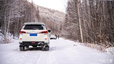

冬季行车,路上尤其是早晨,路上可能会有结冻的情况。猫猫曾经开在一个洒水车后面,转完后,一脚油门,大途达竟然甩尾了,吓了一身冷汗。 而且在暗冰处,有时候也可能造成转向没过来,或者滑一下,转大的现象。
总而言之,冬季行车,忌踩大油门,忌猛打方向。 日产车系,整体传统系统都是比较顺滑的,随着车的惯性,轻点油门,滑起来维持60时速也是很轻松的。而且对节油也有很好的功效。
还有一点,就是善用空调。 冬季车内车外,温度,湿度差异都很大,容易起雾。途达水温上升比较快,可以用暖气吹前风挡玻璃,我一般不用auto模式,都是手动调节,一般2~3档风就足够了。气温也不需要很高,23~25°,我个人就觉得非常适合。省的车内,车外温差过大,造成感冒症状也得不偿失。
