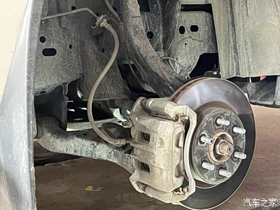

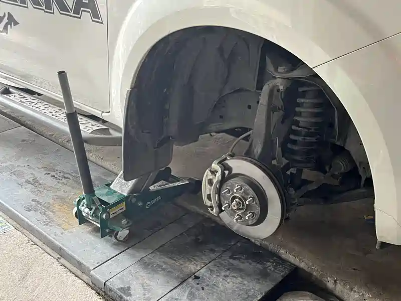

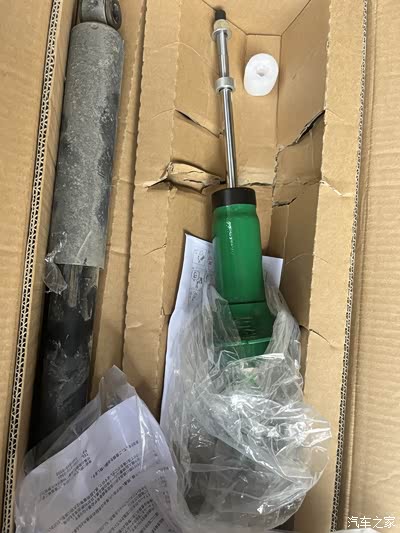

后面直接架起来拆下来就ok,用的原车弹簧,高度不变。拆前面有点费劲
拆原车前减震

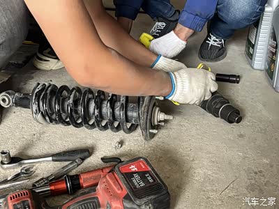

拆下减震
左边原车后减震,右边tein end 16段可调。最上面那个可调旋钮安装的时候要注意,电动扳子有概率打的卡住转不动了。

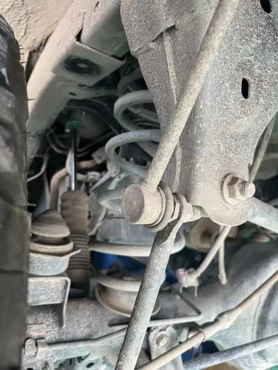

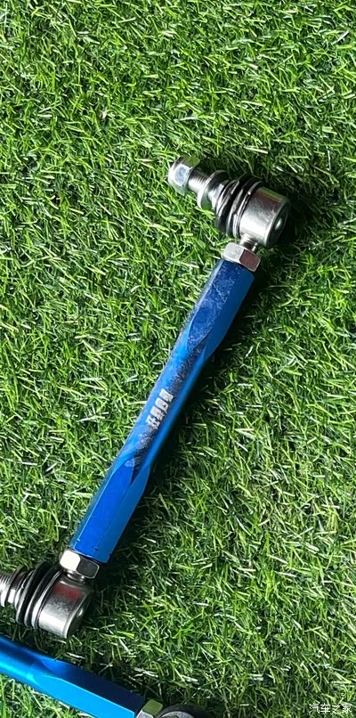

行驶一万公里后补充,由于这个减震是纳瓦拉的,后减震行程比较长,所以极限状态原车小拉杆会和平衡杆底座干涉,据说原车弹簧有概率出来。所以更换一个小拉杆,可以解决这个问题
买个途达小拉杆就行,后面用的,一对。

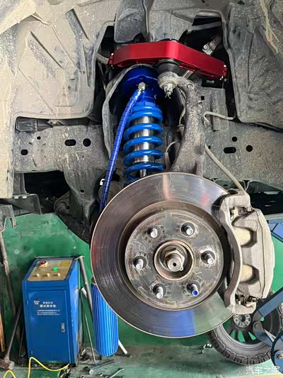

最终升级方案,需要极致操控的话,可以换下面这个
氮气减震,最终更换了这玩意儿,升高2寸,et12轮毂,前后第12段,可以做到和轿车一样的过弯稳定性,亲测60公里每小时过直角弯侧倾很小,稳得一匹。
