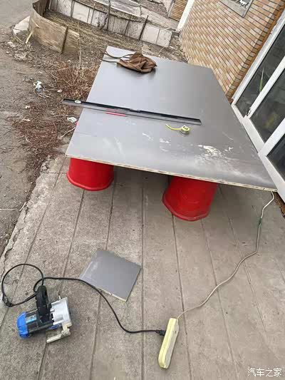

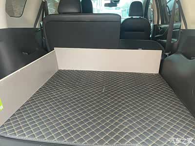

关注了四年的途达今年在停产前入手,优缺点想必真心喜欢的人都已经很清楚了,就不多说了。天气转暖点了,忍不住开始改造,把原来车上玩的东西的弄进途达里,最主要的电力系统副电瓶,原来定做的高度是22厘米,无奈网上途达的魔盒最高才19.5厘米的净高,经过测量只好再次自己动手了,最终定总高24厘米,净高22.2厘米。也正好和后排放倒最高点基本一致,可以做到纯平。
用的生态板爵士灰颜色165元一张,也想过在网上买些轻一点的板材,但是放弃了,怕效果不好,还是比较敦实点的好。量好尺开始裁剪。
后面的垫子是左右全包的,以免刮花,最终和魔盒一起安装,格局按照自己喜好和尺寸裁剪。

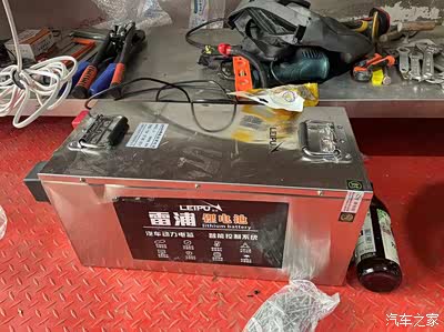

这是原来的副电瓶,定做的磷酸铁锂300安的电瓶,都是为了他,但是绝对实用,最主要的没有虚标,原来的车的发电机是40A,途达的发电机好像是140还是160A的,原来跑起来0-100充满得7小时,理论途达3小时就能充满。请忽略乱七八糟的工具台和那瓶啤酒。

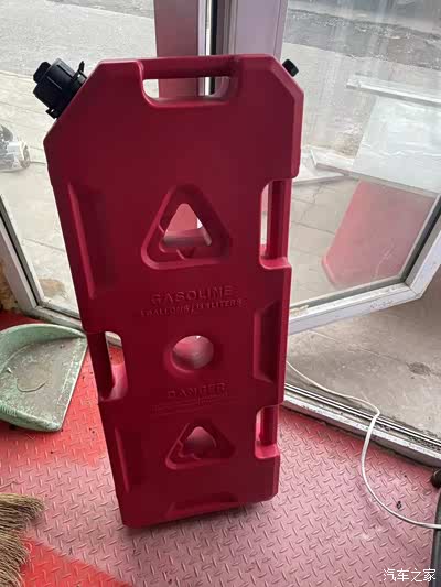

淘系的扁形的20升油桶,伊日合推荐的,真的不错。

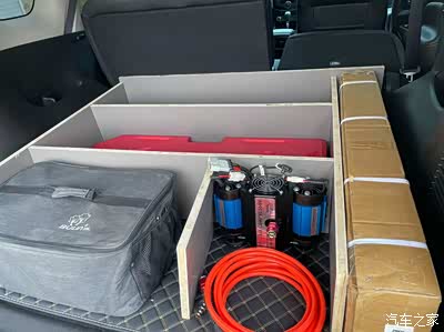

重点了,最前面的是电力系统,副电瓶,继电器,逆变器。中间的是续航兼储物,需要用油桶的时候最多可以放2个20升油桶,不需要携带的时候可以储物。最后面是厨具和气泵。右侧放长条的东西,我打算放行军床和折叠椅子。后期还会加上上翻盖子。后排座椅上方还有一张整板子,和后面魔盒一模一样的大小,不用的时候就放在魔盒上方不占地方也不乱需要的时候铺在放倒的座椅上和后面形成一个1.2mX1.9米的床。也特意称重了一下,魔盒所有板材也就一张多一点的面积,总重27kg吧,和网上的比较也说的过去。等完工再上传哈

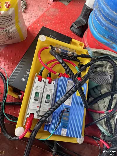

原来的继电器和2000w的逆变器,安排进电力舱。原来是安装在座椅下面的,没法固定,于是自己用厨房储物架层板做的托盘。现在就简单 直接用螺丝带在魔盒的板子上就可以了。
