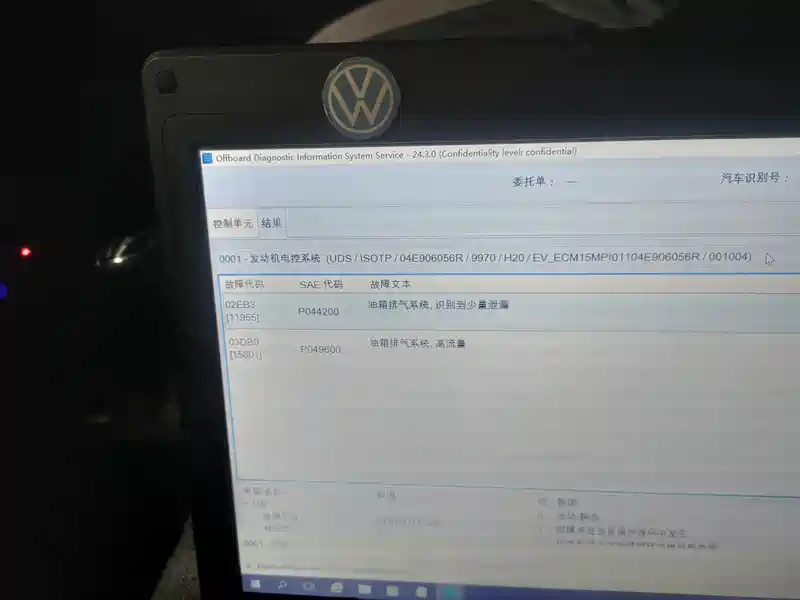

上汽斯柯达这款1.5自吸发动机存在设计缺陷,3万公里左右发动机就会出现燃油系统故障,去4S店不给保修,让自己出700元更换碳罐电磁阀总成,这车谁买谁后悔,只能用3万公里左右就点换一套。

和发动机无关,属于油箱问题。再一个查了下,网上就几十元一个。

你这应该就是加了不合格的汽油导致的,并不是设计缺陷或质量问题,再好的车,油品不好也会导致故障
我用了3年半,4万多公里,无任何质量问题,特别满意,而且维护保养很便宜,我们群里那么多人也没有你说的这个情况
建议换个加油站

楼主柯米克的碳罐电磁阀在哪里我的最近也报故障码我想自己网上买一个电磁阀换,不知道在哪里。

油的问题,不要埋怨厂家,为什么大家都用的好好的,足以说明没问题,是油品太差,有的油站就是用杂质特别多的油滥竽充数.

2万多出现燃油系统故障灯,,燃油什么过稀,更换氧传感器,电磁阀,这次换什么燃油泵,还没到货,你们是怎么解决的呢?

碳罐电磁阀故障,一万公里就有了,换过了,目前33000,再没故障过,当时也查了,通病。4S店当时说加的燃油不好,消码以后就让回去了。1个月以后再次出现,直接问4S店是不是电磁阀的故障,直接就给换了。另外就是后刹车灯换过两次,其他无故障。
2025-03-01 15:41 来自吉林 回复
长春车友7510232 关禁闭 已屏蔽
电磁阀很便宜,几十元,自己动手换也超简单,网上有视频。

马上快9万公里了,除了换过前大灯,后转向灯,刹车灯,6万公里的时候换过天窗前下水管,其他没有问题,对了,在5万公里的时候有一次开车有抖动,车一冲一冲的,去朋友厂里读了一下故障,说是油品不好,当场帮我把92号汽油抽掉了,加了大约40升左右的95号汽油,然后开出厂门转了一圈,神奇的什么问题都没了,然后我从那天起到现在,一直就加的95号汽油,至今没有任何问题。
