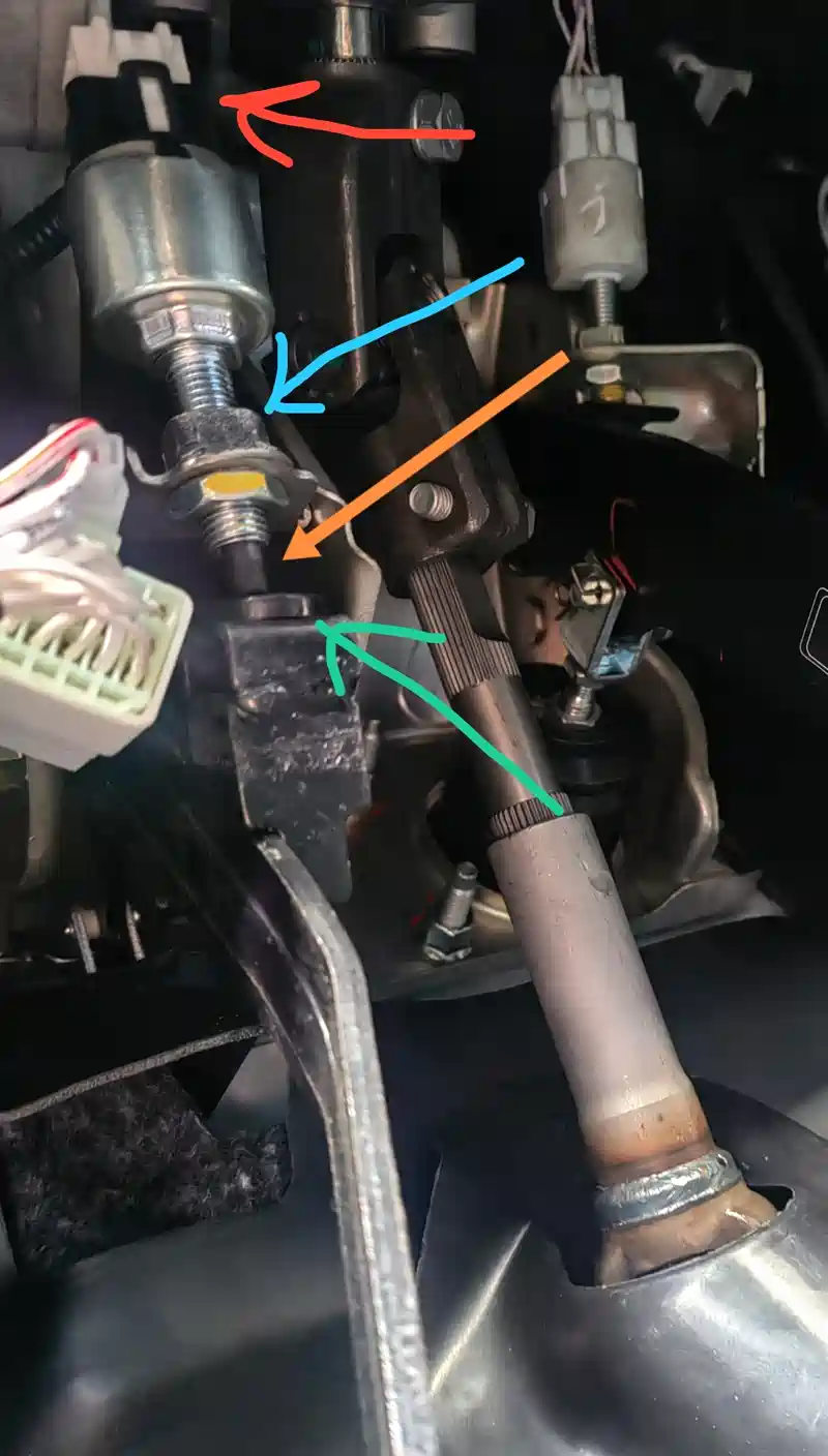

而且23款北斗星的车内离合踏板胶垫(绿色箭头)上方,还有个带调节螺母(蓝色箭头)的离合踏板开关/传感器(红色箭头)?每次松离合,离合踏板胶垫就会往上按压离合开关的按钮(橙色箭头)。这个离合开关是干啥用的呀?12老款好像没有这个离合开关啊。
23款北斗星离合开关/传感器

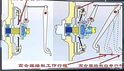

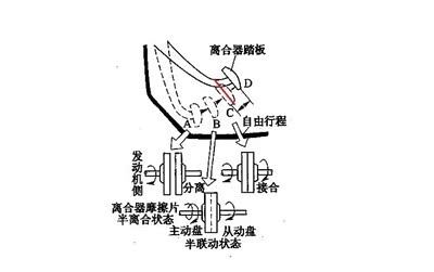

如果紧了离合拉线螺母,离合半联动位置就会变高,但是离合“自由行程”变小,这个有影响吗?
离合自由行程如果很小,例如3~5mm会有影响吗?

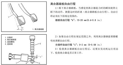

我借车友的图,离合自由行程如果很小(~3mm)会有问题吗?
借的车友图
