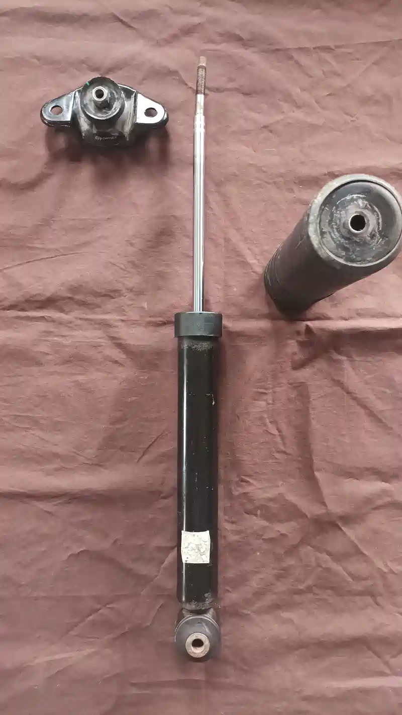

刚收到G50车主发来的原厂后减震,准备开发。
harbindc
0浏览 · 2021-09-07 08:56
刚收到G50车主发来的原厂后减震,准备开发,来解决后悬架过软,容易触底,颠簸弹跳大,稳定性差的问题。
但发现原厂后减震上螺杆已经弯掉了,下面的支座都变形了,大家可以看看自己的原厂后减震有没有同样的问题。
原厂上螺杆只有10mm非常细,这是问题的主要原因,我们将解决原厂后减震上螺杆容易弯掉的问题。
我们将采用吊环的连接方式,原厂原装位安装,敬请期待。
