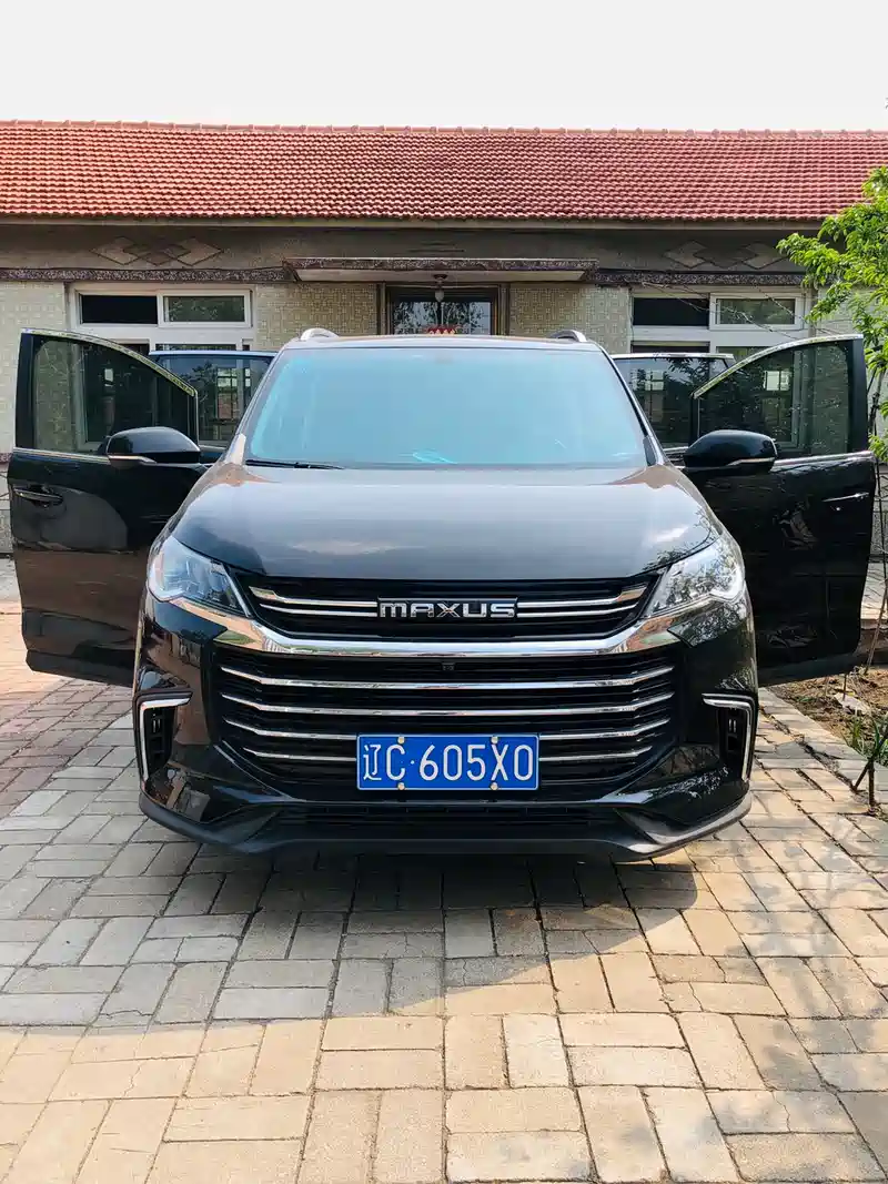

夏季气温较高,汽车长时间在太阳底下暴晒,车内高温,每次用车之前都要把车门打开,让车内降温,及使这样效果也是甚微,方向盘及车座还是非常热,长时间暴晒对车漆,及配件都会造成加速老化。
每次用车都要开门通风
