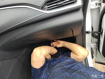

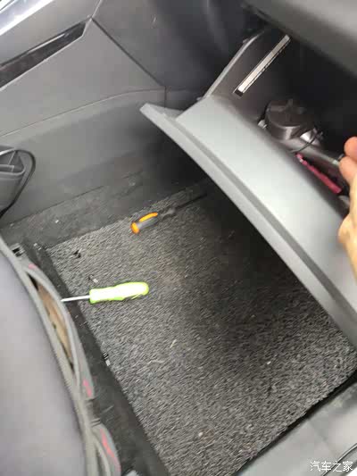

拿出我的工具十字螺丝刀

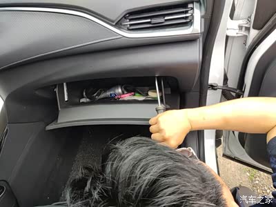

扳开副驾驶位的手套箱

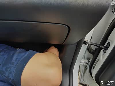

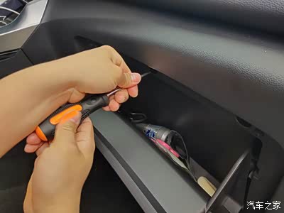

正面上下各有3个螺丝孔,记得插入十字螺丝刀
插入十字螺丝刀,逆时针旋转

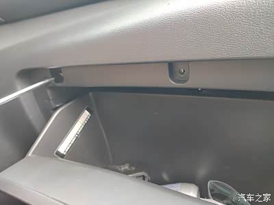

起开螺丝,固定螺丝卸掉

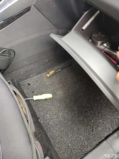

用手摸到手套箱打开后的两侧扳手
慢慢用力,向我们身体这一侧用力,拿掉手套箱

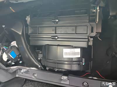

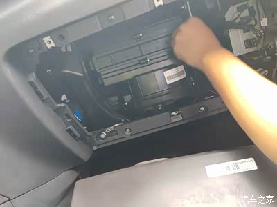

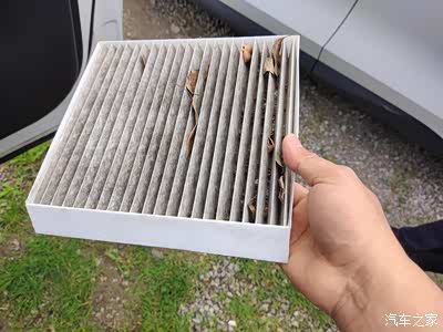

仔细观察发现,滤芯前面有个支架盖板,两侧有两个卡子固定,慢慢向外用力扳开

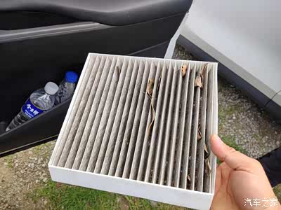

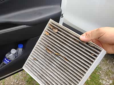

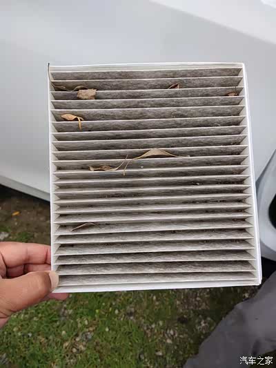

滤芯拿出,发现的确有树叶和灰尘
不过还好,里面的缝隙灰尘不是很多
清理
