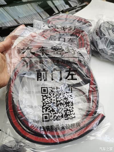

我们这车平时市区开的多,在市区开开噪音没觉得,偶尔开上高速就明显感觉到噪音挺到大了,想着加装隔音棉,但是发现需要拆车门就打消念头了。然后又在网上看到密封条貌似还不错,买回来自己动手安装咯。

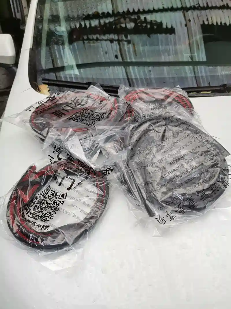

每个门对应的密封条都是独立包装的。
包装外还打印了二维码直接扫码观看安装视频,很方便。
