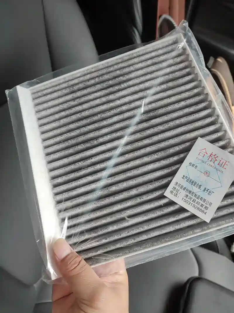

自己动手更换(口罩)空调滤芯,上次换空调滤还是去年冬天的时候,现在开冷空调了,怪事在换一个吧反正也便宜,宝宝上买了3套,空调滤芯在副驾的扶手箱后面,有上下各3个螺丝,上次用的是螺丝刀,趴着转螺丝累死宝宝了,这次我正好之前家里装柜子的时候买了一个电动的手枪转,选好钻头,加一根延长杆,要不太短了,先下下面的螺丝,之后上面螺丝,下掉后网上稍微抬一下,储物箱就拿下来了,往里看就能看到我们的空调滤芯,抽出来,感觉还好吧,不过用了一个冬天了,还是换了吧,反正不贵,装的时候也简单,但是大家安装的时候要注意正反哦,装翻了就没效果了,空调滤芯的效果可以阻隔灰尘和mp2.5,塞进去后按原来的步骤反过来操作一遍就好了,自己动手换空调滤芯还是很方便的,弄好热死宝宝了,回家洗澡躺床上休息去了
