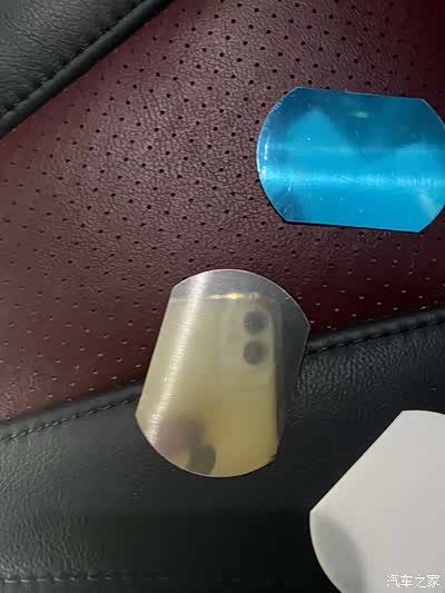

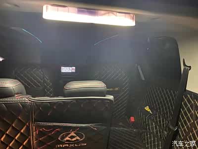

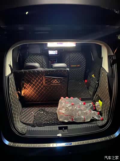

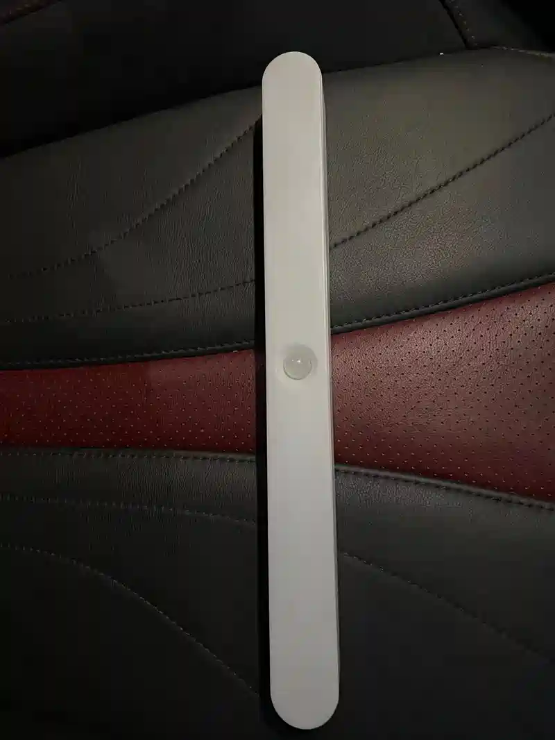

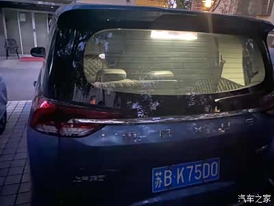

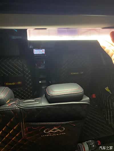

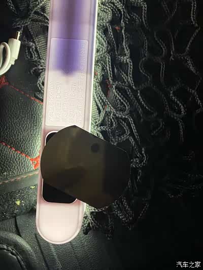

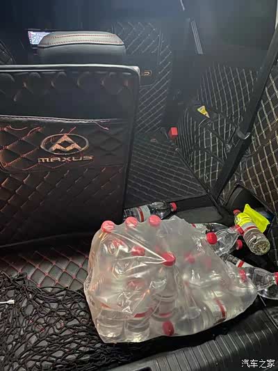

原车的后备厢灯在车厢一侧下方位置,有时候放了东西容易挡住。一直想更换下后备厢灯泡,亮度提高一点。不过位置改变不了。后来想想原车没坏也不想去更换了。看看能不能加装一个。想到了平时家里使用的感应灯。就买了一个可充电的感应灯。后方靠磁铁片吸附的。这样就可以无损安装了,不用打螺丝去固定灯条了。选择侧方或顶部安装。特意选择天快黑了去安装同时可以很好的测试下亮度。经过位置测试,安装在顶部晚上打开后背厢门就能感应到自动开启,无人状态大概10秒自动关闭。所以最后选择了顶部安装。用双面胶将磁铁片粘在顶棚上,灯条吸附就OK.以后使用过程中取下就可以用USB线给灯条充电。比较方便。
黑色磁性部位
选择自动位置AUTO
磁铁片
USB充电口

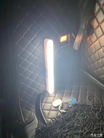

侧面效果
顶部
双面胶粘在顶棚上
这样的亮度还是可以的,晚上后排有需要也可以取下来当照明灯使用
大概10秒自动关闭
