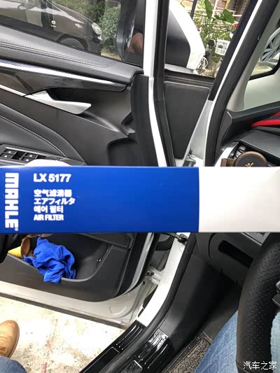

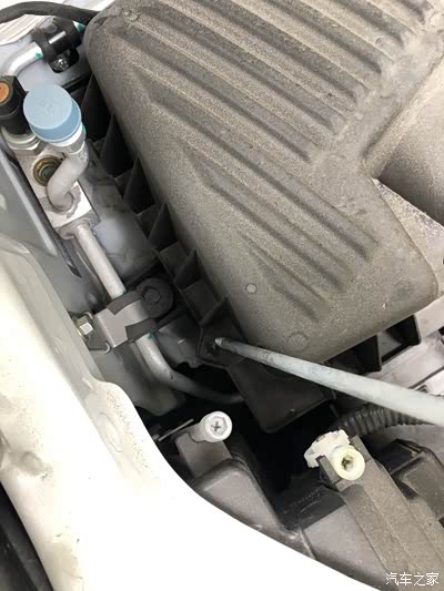

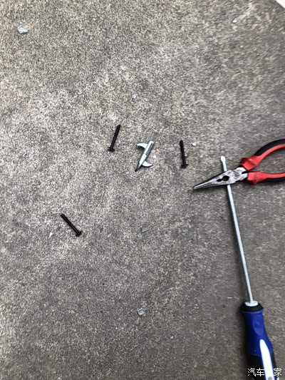

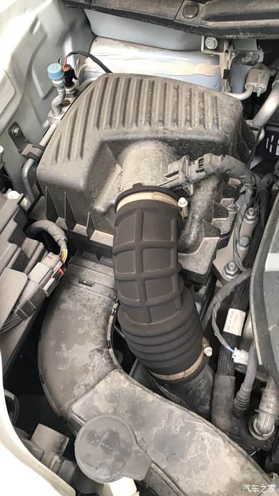

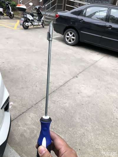

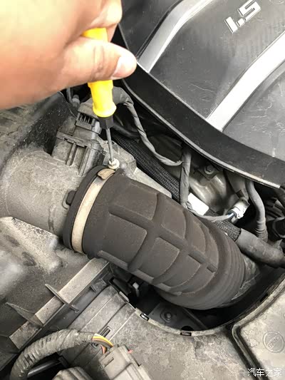

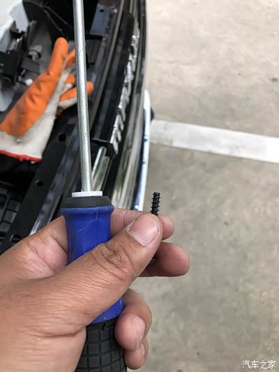

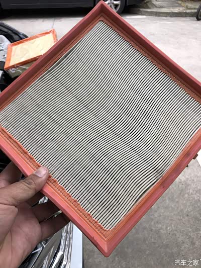

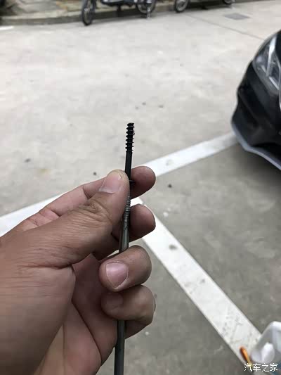

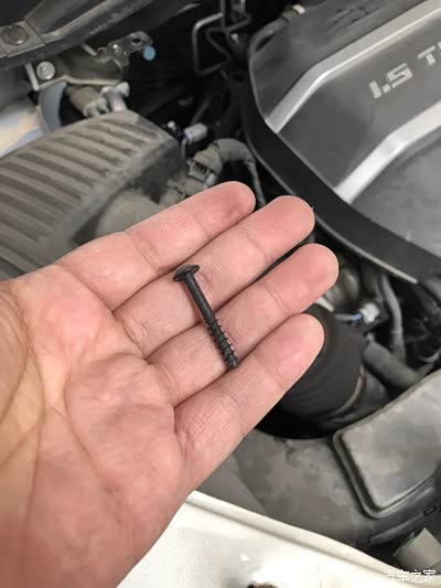

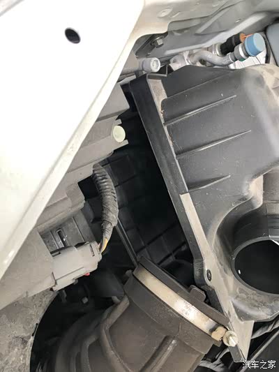

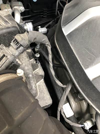

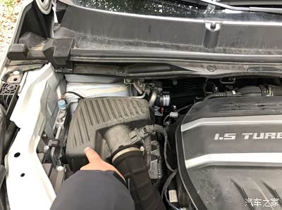

今天给大家分享干货啊,检查完防冻液想起来空气滤芯也该换了。快递昨天到的。反正今天折腾了就一起换了吧,这个换起来比较麻烦哦没点动手能力的人就别自己搞了。需要拆很多东西。首先拆开左半边护板怎么拆呐很简单就是撬卡扣。撬开就可以拿掉了。拿掉后会看到一个黑色连着一个管子的盒子。有三颗螺丝需要拆除。左右各一颗。第三颗在管子下面。也就是说要先拔掉管子哦,管子拔起来不难先拧松螺丝。然后用力拔下来就可以了。拔掉管子会看到第三颗螺丝把它拧下就可以打开空滤盒子了。拿出旧的。换上新的。先拧管子下面的螺丝。再装好管子。再拧剩下的两个螺丝即可。话不多说直接看图吧。

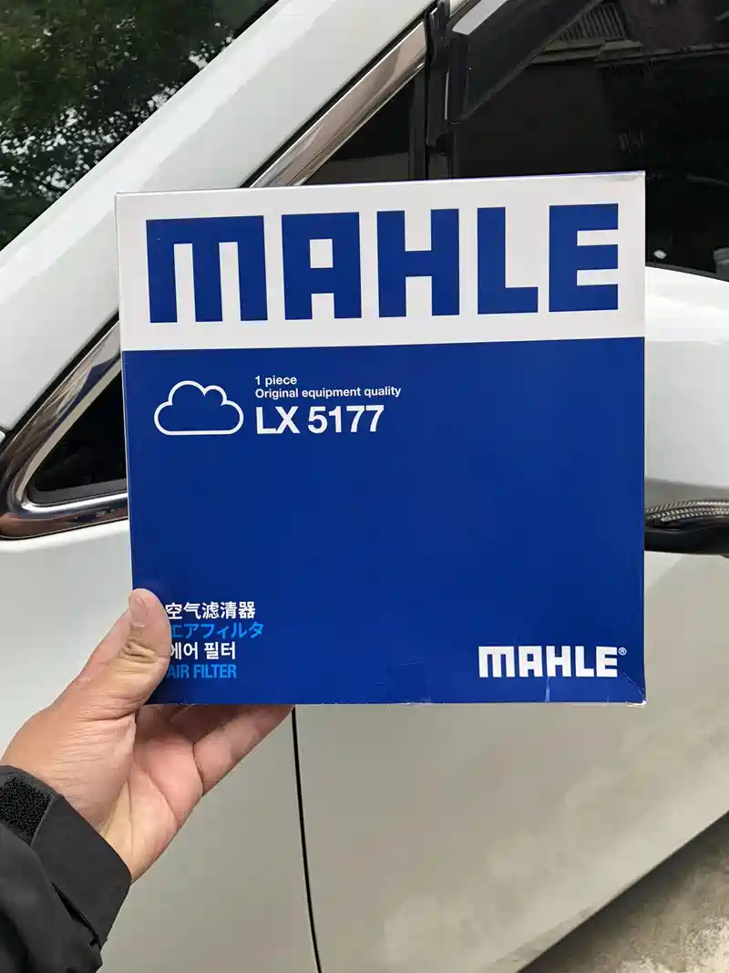

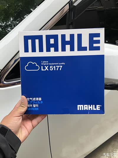

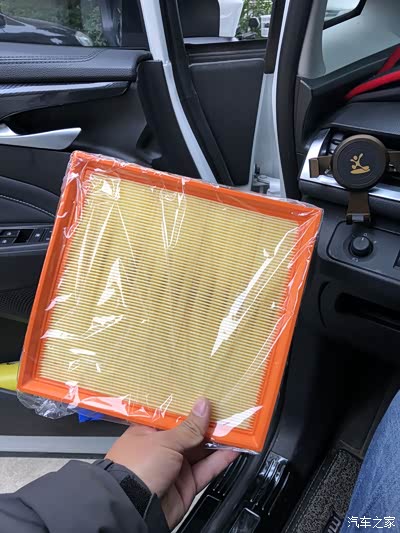

喜欢这个牌子
崭新的

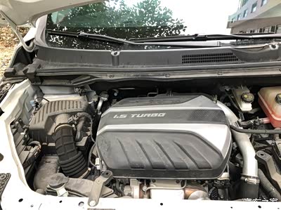

这个位置开拆

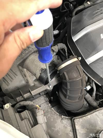

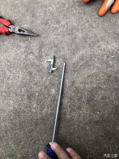

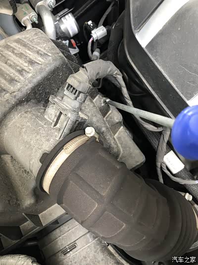

拿出神器
神器头拆掉就是十字螺丝刀
第一颗
第二颗
第三颗螺丝在管子下面

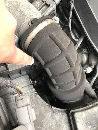

拧松
拔掉管子

三颗螺丝

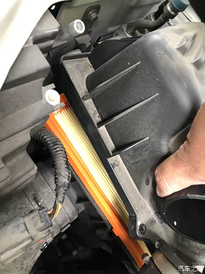

好脏
拿掉旧的里面有树叶清理干净
装好新的
