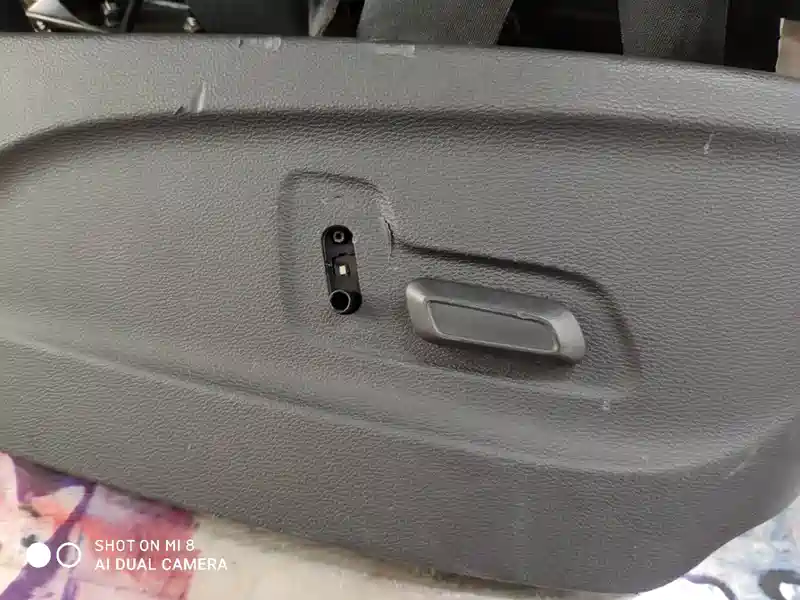

买的高配版座椅是 试验车上的,磕碰比较多,最重的副驾的靠背调价开关碰坏了。问4S店也不好配(直言从没换过),只好在原车主驾上拆下个开关换上。
