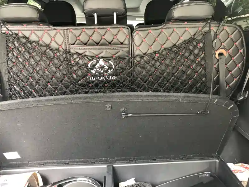

今天来教大家怎么使用随车工具换备胎。相信大家都应该有过轮胎没气需要换备胎的情况。虽然我们可以叫救援,但是万一没人来救你呐,有些本领还是自己要掌握的比较好。我们的车备胎在哪里呐,其实是在地盘下面。取下来的话要使用随车工具。里面有个套筒。打开后备箱掀起小板子在左边是工具右边有个可以拧的小圆盖,拧开之后看到螺丝用套筒套上去逆时针转动。备胎就会慢慢放下来了。收回去就是顺时针转动。配合套筒很容易办到。女生的话会比较吃力。男士没问题。使用千斤顶也是需要套筒哦,用套筒转动会抬起,卸轮胎同样是用套筒啦。详细介绍看图片吧。
有个挂钩可以刮起这块版哦
