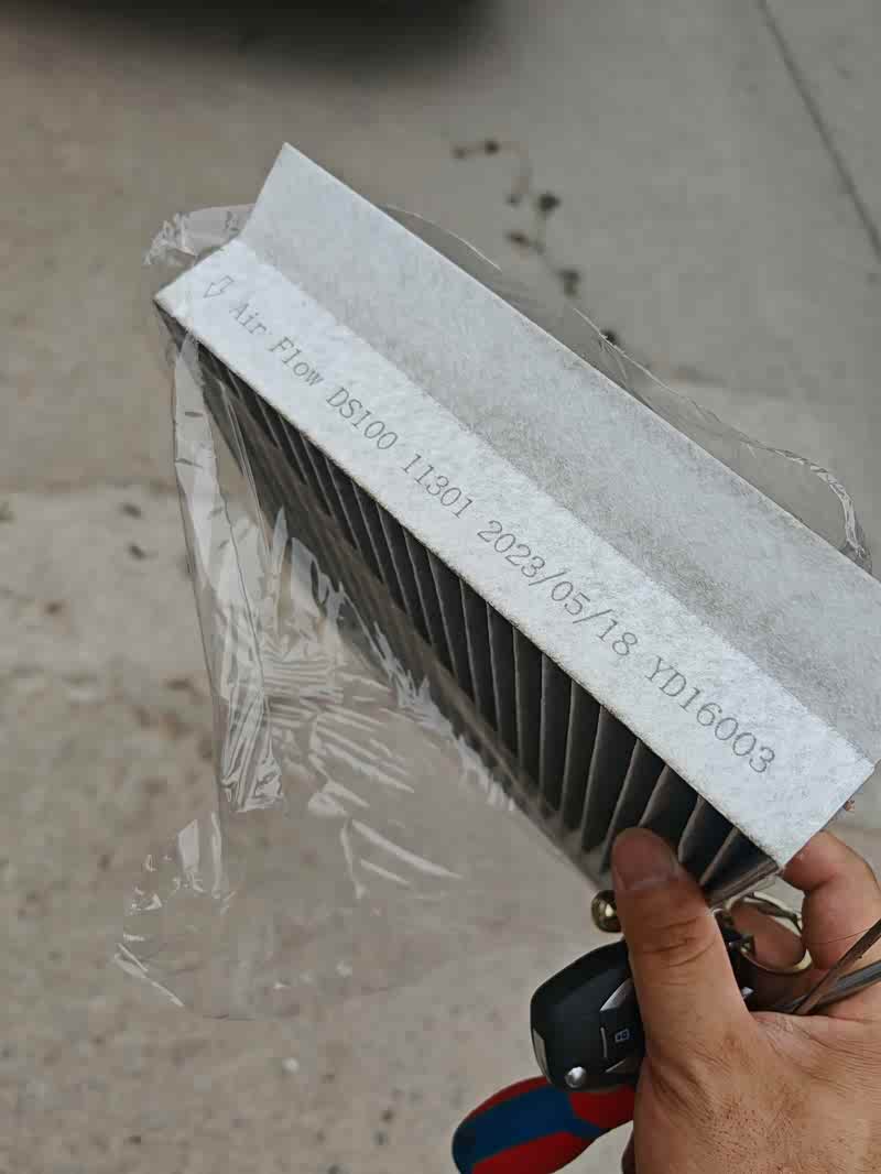

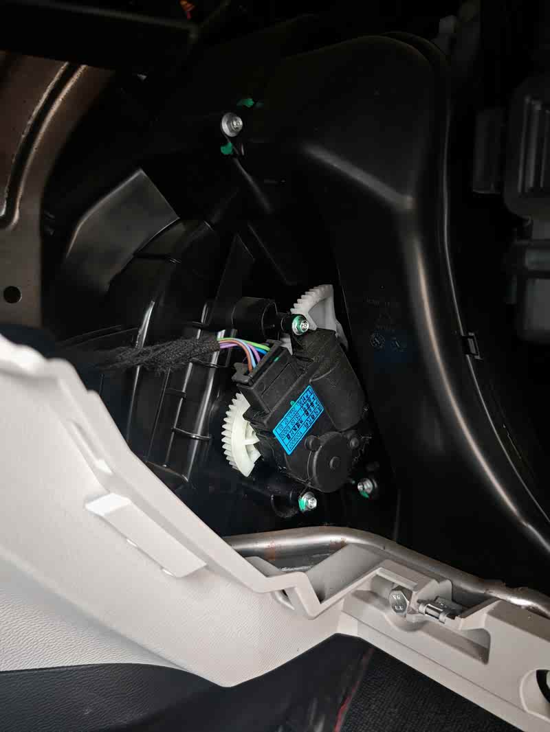

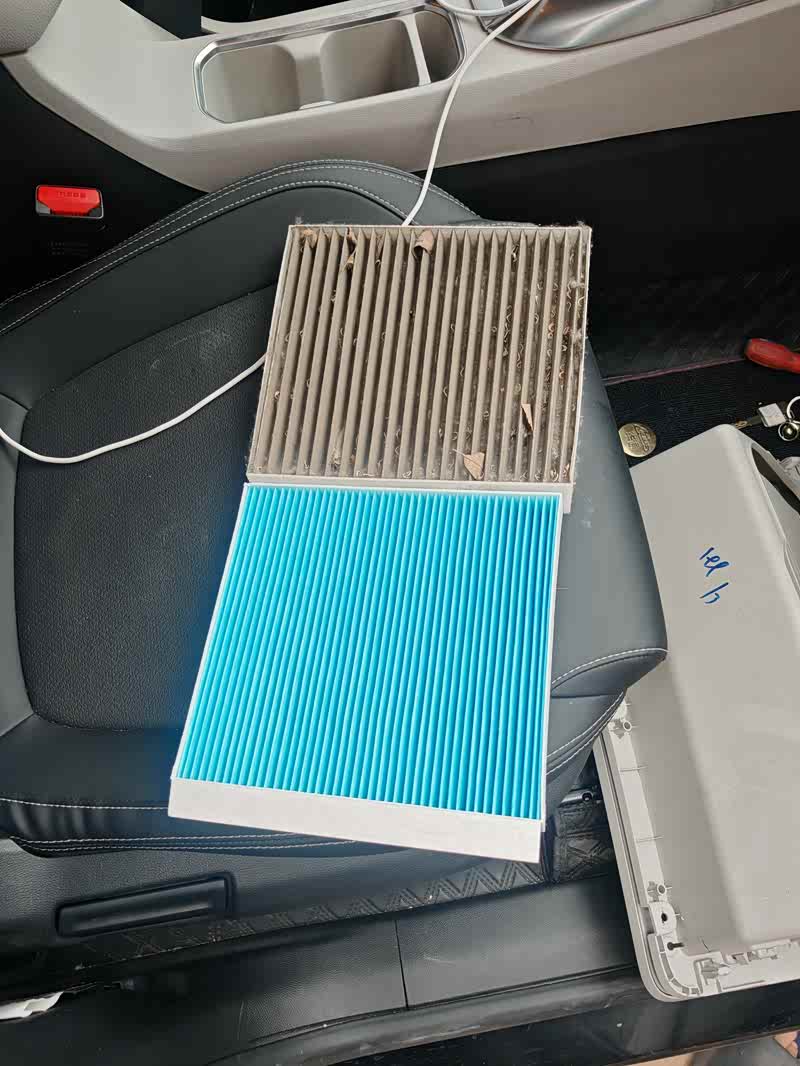

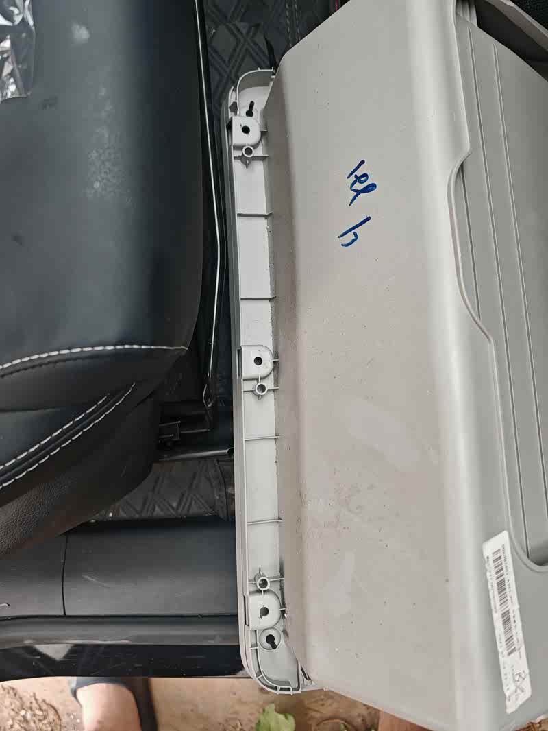

下午清理汽车内饰开空调有异味,果断自己动手更换空调滤芯,步骤如下,副驾驶手盒底部有三颗固定螺丝,需要十字螺丝刀拆卸,先拆卸手盒底部三颗螺丝,然后打开手盒,露出顶部三颗螺丝,六颗螺丝去完后轻松摘下手盒总成,露出鼓风机总成,黑色的圆形在底端是鼓风机,上面有个黑色盖板是空调芯盖板,右侧用手打开拿掉,抽出空调滤芯,旧的还是原厂的没换过,这次换了环保纤维的,吸附杂物能力强,过滤效果好,价格也很实惠的,然后一次安装新的空调滤网,扣好盖子,杂物箱盒安装时左右两侧有固定插口,插入后打开手盒,一手扶着盒一手安装顶部螺丝,三颗安好后再安装底部三颗,这个顺序与拆卸时正好相反。注意顺序,安装好测试手盒盖子有没有异响即可。如果需要清理鼓风机或者冷风箱最好先拆卸鼓风机,否则容易烧坏线路。正好检查到冷暖风盖板与内外循环盖板的螺丝,下次我会抹点锂基脂润滑一下。
