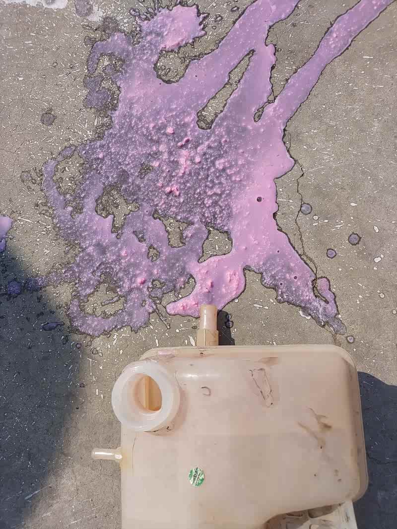

晚上回到住处,我打开车前盖,抽出一点防冻液,喷在水泥地上,看到了软绵装的水污杂质。

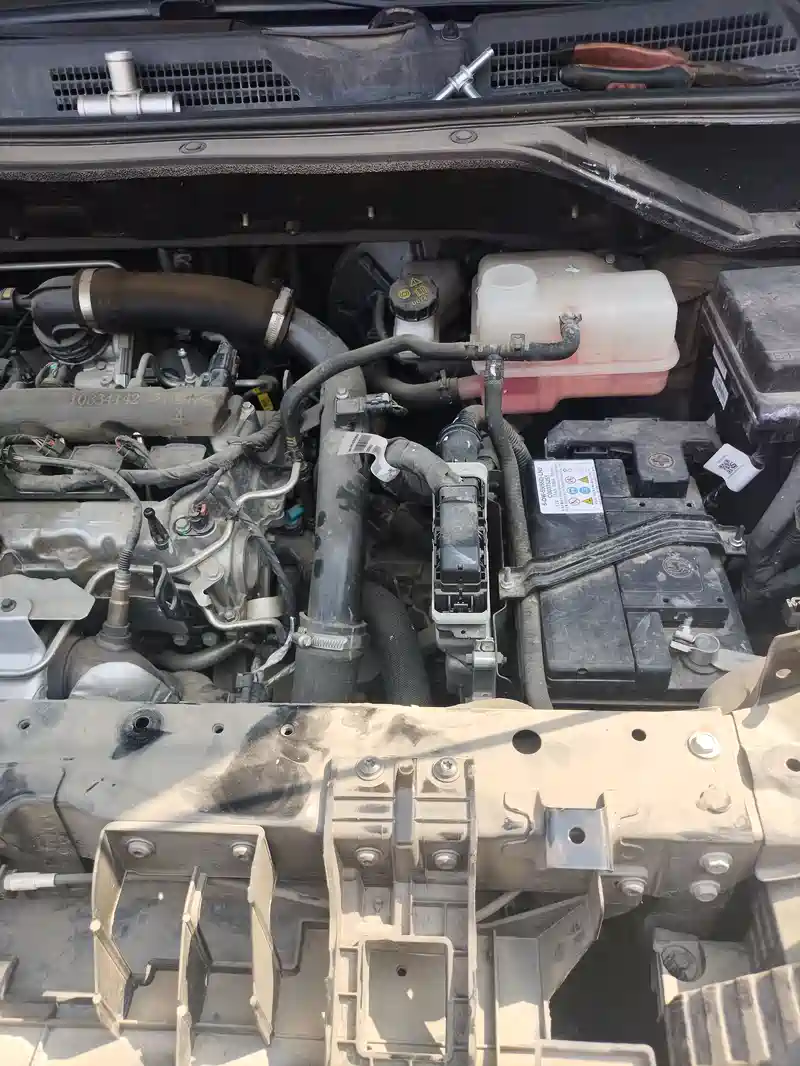

第二天去汽修店更换防冻液,光清洗水箱、管道、水壶,就浪费了100多斤自来水。蓝色防冻液与原车厂红色防冻液起化学反应了,产生了软状结晶物。这次我也顺便把水暖塑料大三通、小三通换成了铝合金材质。
这次换防冻液花费240元,用了3个小时,清洗100多斤自来水。
教训:不同颜色、不同配方防冻液不要浑加,汽修师傅说质量合格的防冻液可以浑加。我觉得添加不同颜色、不同配方、不同厂家防冻液,添加前找个矿泉水瓶混合实验一下,看看起不起化学反应、产生沉淀物
