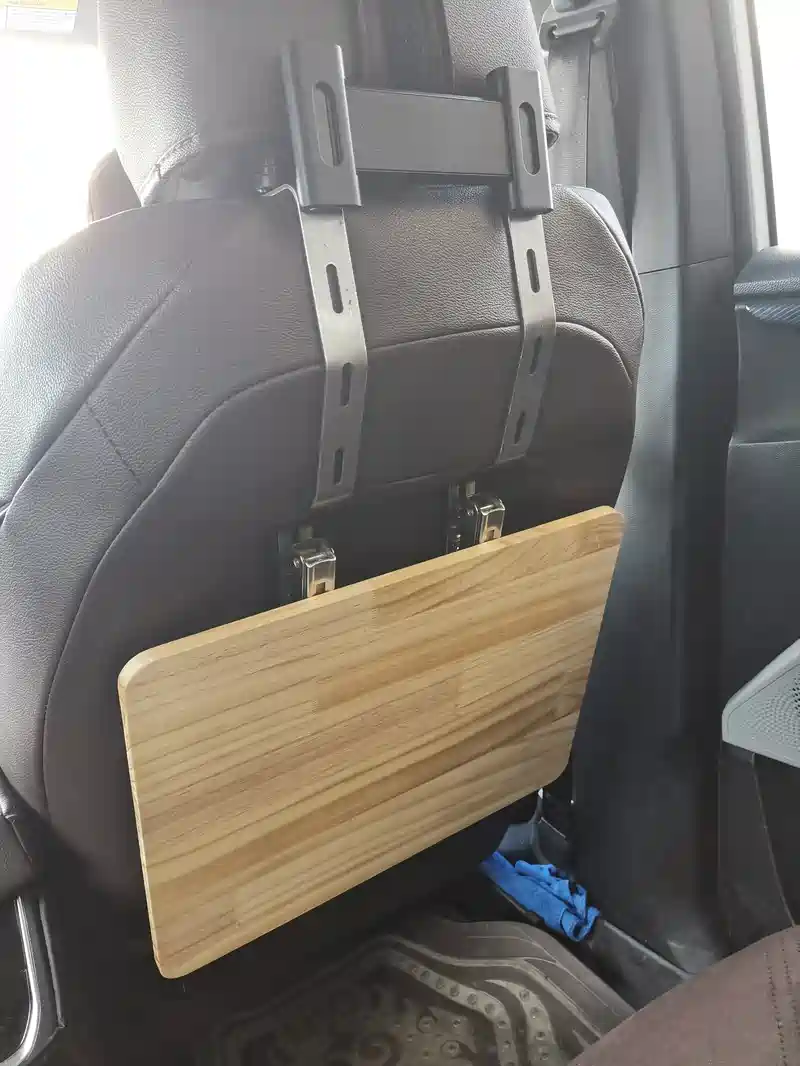

大通g50二排没有小桌板还是不太方便,去买成品小桌板大概600左右,挺贵的!所以就自己做个,这小桌板无损改装,不用调整座椅坐姿角度,稳固,一秒拆卸,不拆卸时放下小桌板下面有卡扣,不会有异响!用的是三毫米三根201带孔的扁钢,30×40松木板,不锈钢支架,铝合金门碰卡扣,螺丝钉,工具有钢搓,电转,弯扁钢器,螺丝刀等,剩下的操作就看图片,相信动手能力强的一看就会!

最下面横的扁钢是怎么安装固定的?小桌板不用可以取下来,但是扁钢平时不取下来是吧?

找个高配桌板拆车的座椅不是更省事吗

好丑,但实用。
