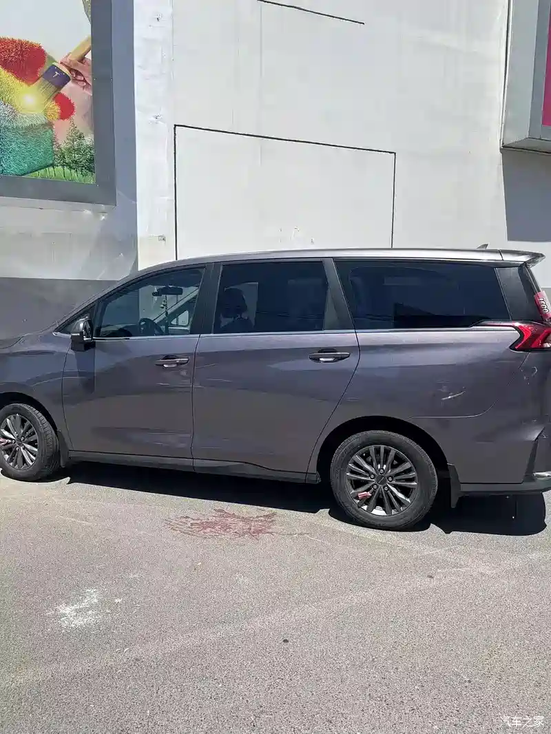

先来个车身三连拍,这个颜色其实挺不错的,好多时候颜色都是可变的,就是洗车不太耐脏,l7eSLs有点水印就会很脏嗯,而且车大,自己洗车比较困难,车顶都很难弄,好吧快进入正题,更换空气,空调滤
