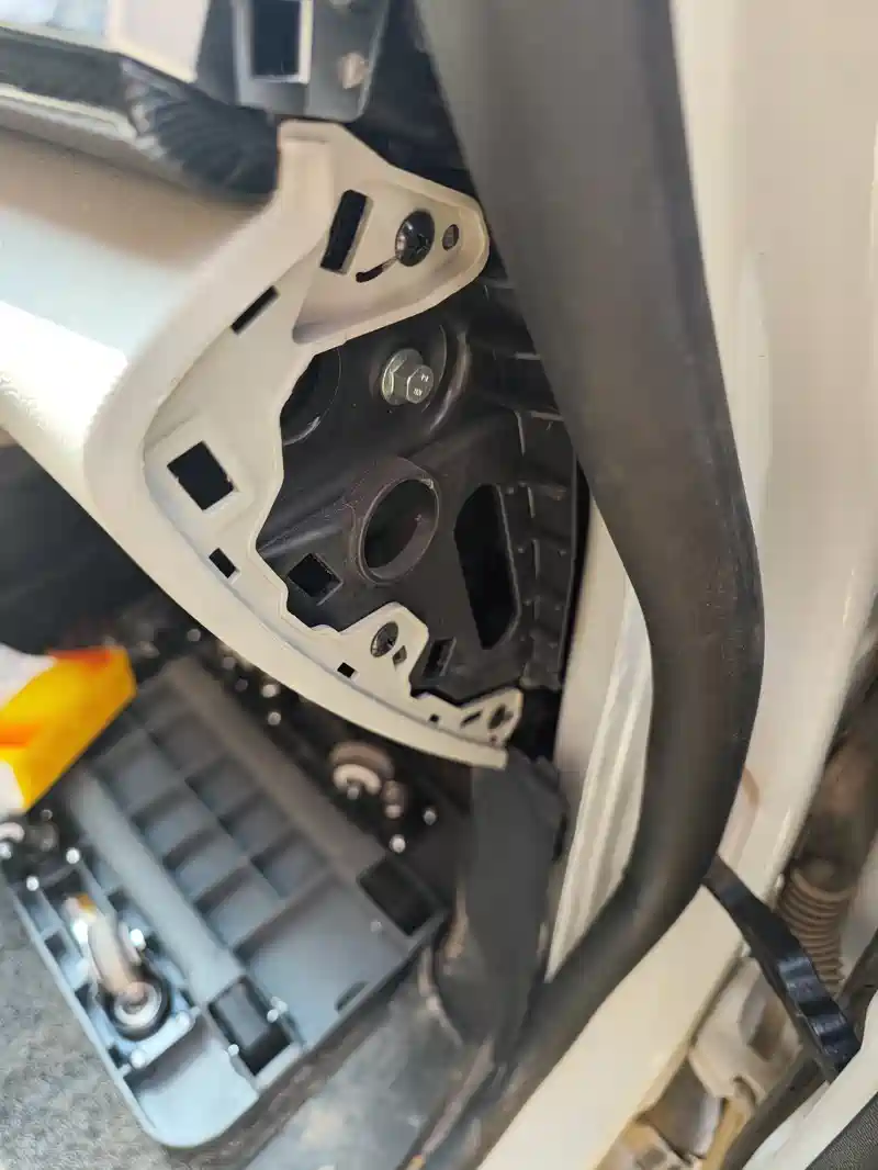

准备一个塑料的撬杠,一个十字的螺丝刀,一个平口的螺丝刀。就可以直接开始了。
线头不是很多,还可以勉强接受。几个插头拔下来。就可以把车机导航分离。然后就可以把导航拿在家里开始拆屏,用吹风机吹吹,然后拿个美工刀划一下,就可以上小一点的平口起子,然后顺着边慢慢挤。我拆的时候因为用的力气有点大了,起子碰到了内屏,把内屏又给挤坏了一点,凑合用吧!
拆下来以后有一个排线的卡扣取下来,再把新屏上的线穿进去扣上就可以了。难度不大。没有过程。最后按照原来的样子再慢慢一步步的装上去。
需要注意的就是记得把双闪的插头给插上,我装好之后才发现双闪的插头没插,又导致了二次拆装。有点点小麻烦。
