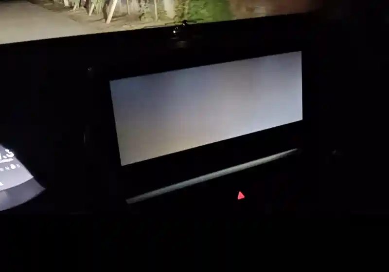

买车后,截止到今天,一年零二十天。
在5月10日晚上启动后出现过一次黑屏,等到保养时再弄。
6月12日预约做了第三次保养,并反映了出现的问题,工作人员直接联系厂家给发货,这也太痛快了,我都没想着更换,就想知道原因所在。过了没几天货就发过来了,等时间过去。
开始以为要换大屏幕,所以不太想动,去的路上还看了看晃了晃大屏,去了才知道中控大屏不是集成的,有连接线到副驾驶手套箱里面,需要更换的是一台控制大屏的银色主机,比正常砖头短一截的大小,这样就没事儿了。

一年左右的时间,只出现过一次,并且停车重启就没事了

交了行车本登记信息,就开始工作了,期间过去看了几次,师傅说“拆装很快,慢的是弄里面配置!”只能照着两个小时慢慢等了
接行车电脑获取测试数据
第一次见拆开后,里面集成了这么多东西
新换的原厂主机
经过后来的测试,的确顺畅多了。
