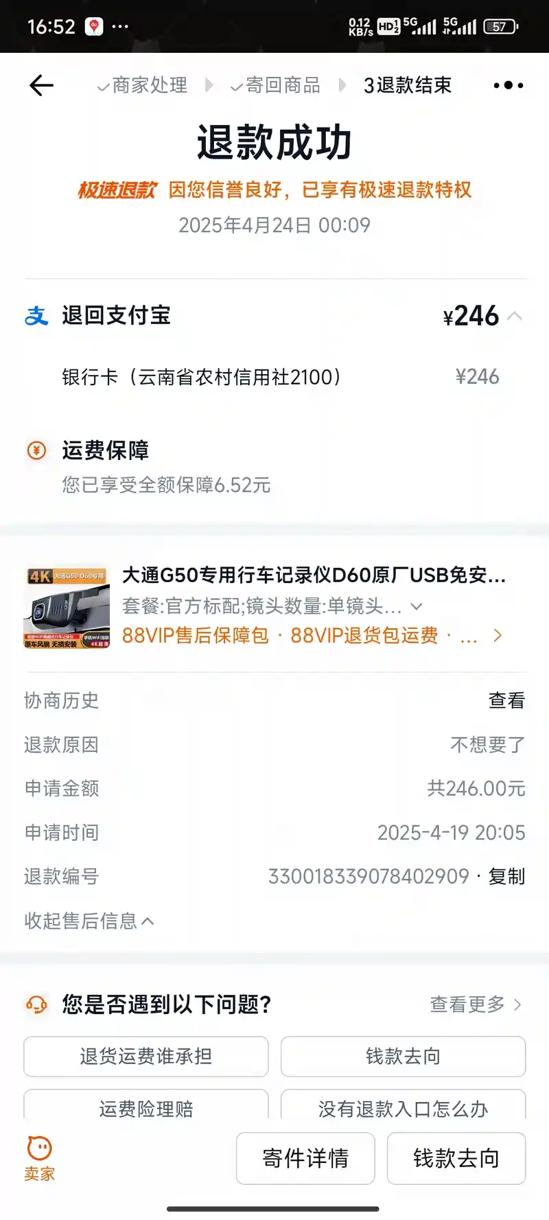

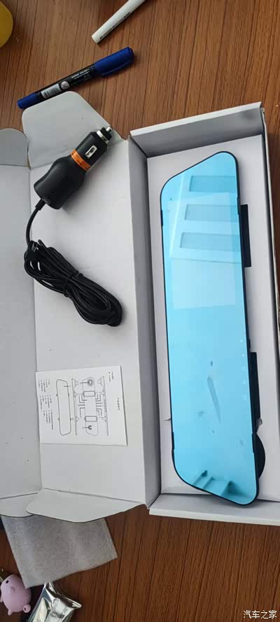

25年3月18日 到直营店把车定了(20天后提车)回来就着手开始配置车上的东西 ,先在淘宝买了个专车专用的246元 到手后发现质感很一般 通电链接手机4米处的地方车牌都看不清回看效果感觉1080P都打不到果断申请退货 重新选购

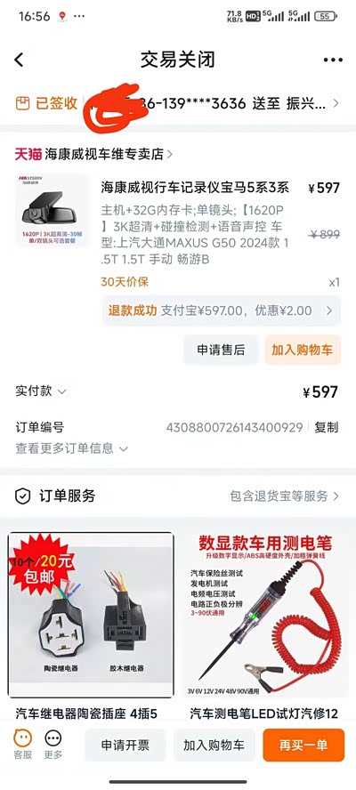

我自己是做电脑 监控的 在网上继续寻找 专车专用发现 大华 和 海康威视 这两个最知名品牌 都做行车记录仪了 看了一下海康威视专卖店的直播 听他们吹 监控他们在监控行业排名第一 用监控的技术做个行车记录仪 太简单了 想想也是果断下手597元拿下专车专用款 到手后心都凉了 和之前那个就是一个母子出来的 就LOGO 不一样 其他什么开机声音小到出奇还刺耳 画质和之前那个没品牌的不分上下 直接退 这种品质完全不配这个价
海康专车专用 直接不推荐的产品 拍他是冲着专车专用

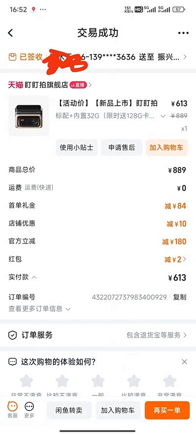

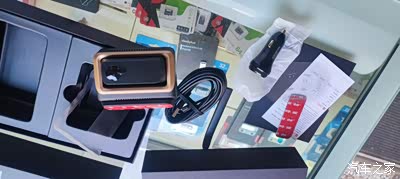

买了两台专车专用就退了两台 这品质不敢恭维 想想不买专车专用的了 怕了 浪费时间 开始在淘宝筛选品牌 发现盯盯拍在行车记录仪里才是王者 经过挑选 下单Z60PRO 点烟器供电版 Z60PRO是搭载800w像素/2160P分辨率4k画质,搭配的索尼新一代IMX678图像传感器,成像效果好 安装时可选择三种接电方式:第一种:接ACC熄火断电走暗线更美观,第二种:接VCC+ACC可走暗线美观的同时还支持熄火后继续录制 第三种:点烟器供电最便宜 最简单 也是标配 ,用第一二种方式得在配一条降压线 得加60多元 没钱 算了上标配
盯盯拍Z60 PRO

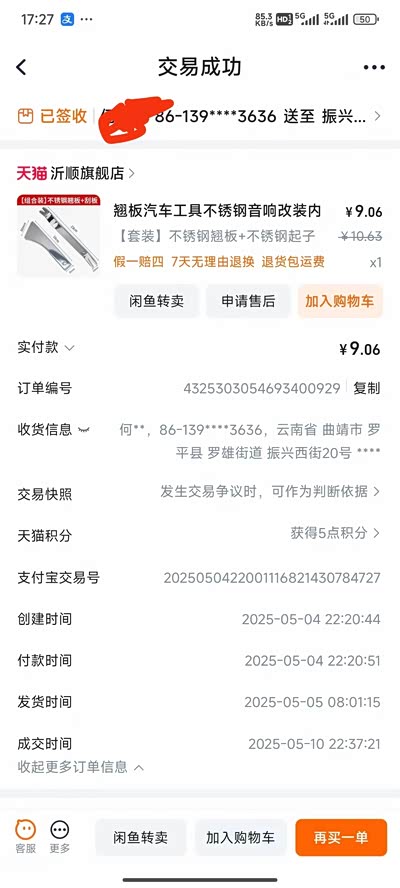

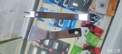

同时在别家也买了套拆门板的工具 就图便宜 贵就不买了

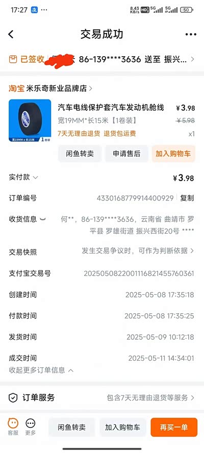

汽车电线包裹胶布便宜啊几块钱的东西 买买买买

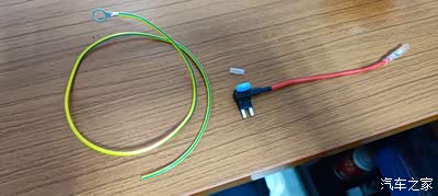

车载电线专用胶布 注意不是接头包裹用的胶布 是裹在电线外面的胶布 防止磨破 电线外皮的

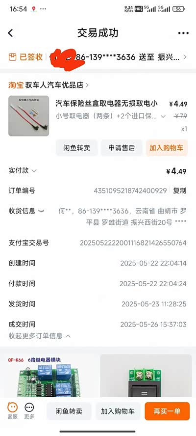

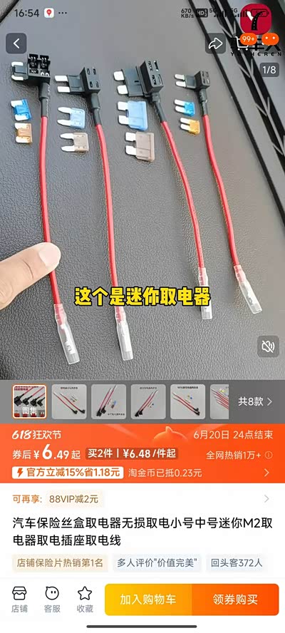

保险盒 取电线 便宜 买买买
4.49元2条
这个可以有
好东西不贵
盯盯拍-包装
盯盯拍-产品细节图

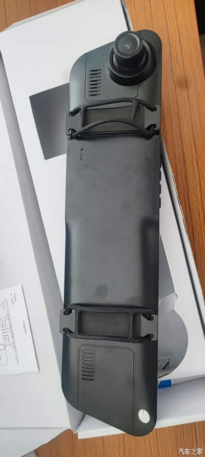

1080P的行车记录仪
直营店送的行车记录仪 一笑而过把 现场临时装上,线都是直接吊着 回来就被我拆下来了 让他墙角吃灰去
太娄了
说实话 你就别指望 4S店 直营店 买车送的赠品是好东西 送的越多就越差 不值钱
土不拉几的
后面看 丑

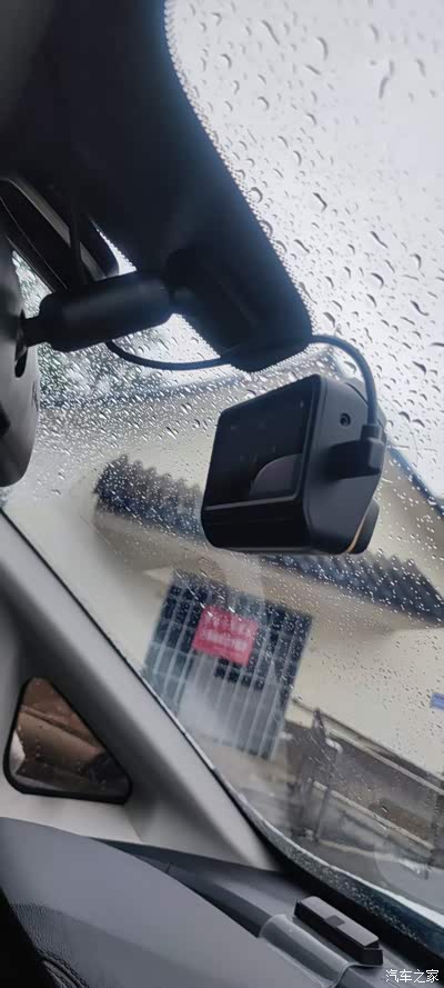

到家后直接拆了 直接换上早就准备好的盯盯拍

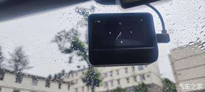

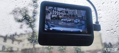

盯盯拍细节图-上挡图
盯盯拍细节图-上挡图时间显示
盯盯拍细节图-上挡图实时画面

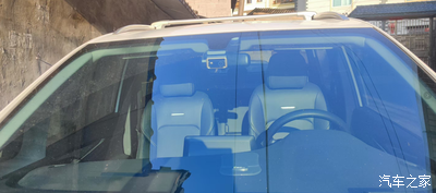

从前面看也不丑
从前面看也不丑 从前面看和专车专用比的话稍弱点 但是清晰度那就不在一个档次上了 清晰度远超专车专用

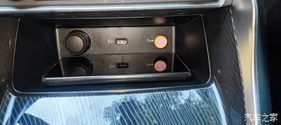

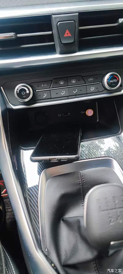

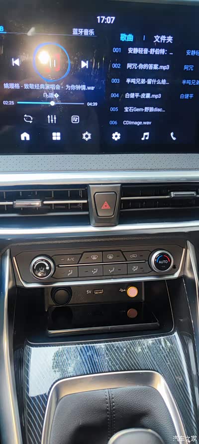

说实话 开车时我就喜欢把手机放这里, 现在不好放了 有点烟器取电头 有放歌的U盘 手机放下去不好拿起了 咋办 咋办 咋办
点烟器出

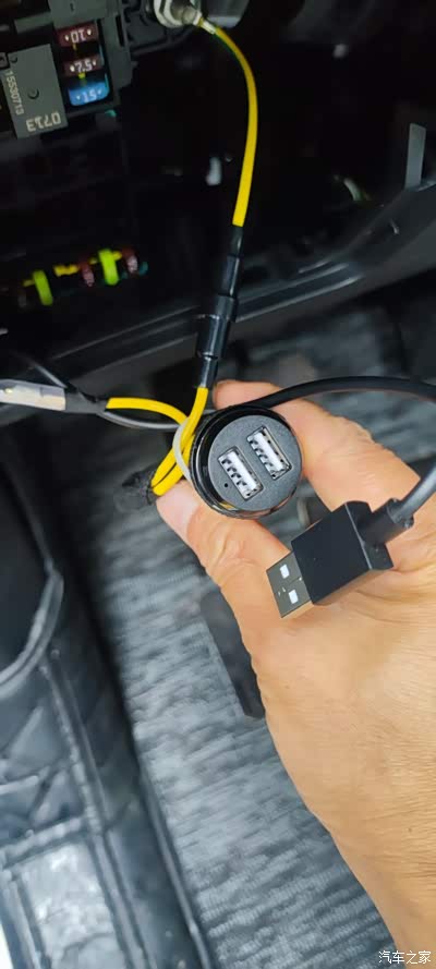

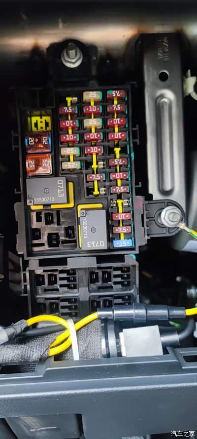

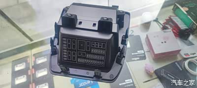

果断取下保险盒盖子 取这盖子用手直接搞不下来 得用上面 买的那个工具 从边上用力撬出个口 用手往外使力拉 就打开了
驾驶室左下方储物盒 就是你的左脚上方那个储物盒
用下边这把刀撬出歌口子 用力慢慢拉自己找感觉那种

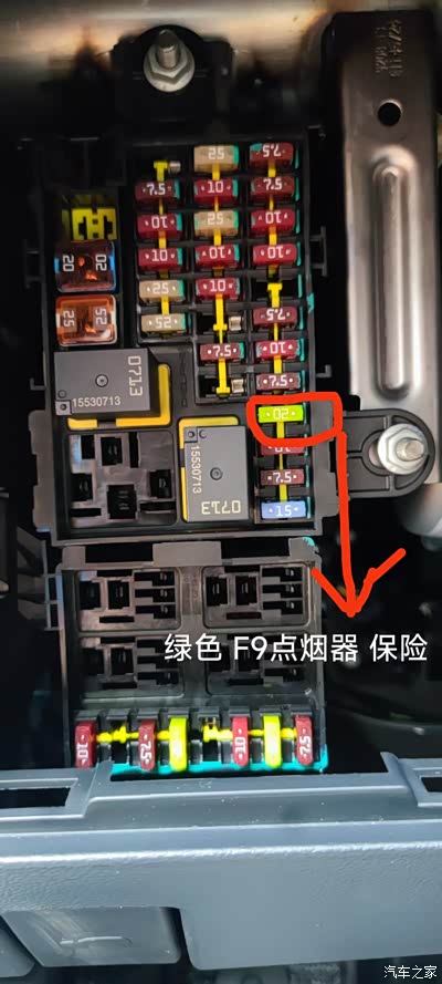

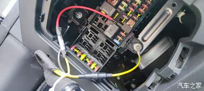

储物盒背面有对应的保险编号 编号要到使用手册上查 我是用万用表找出点烟器的保险用这个取电线 取的电供行车记录仪 点烟器保险是 F9
储物盒背面有对应的保险编号
储物盒 打开后 保险盒的样子
从F9取电+12V 从旁边螺丝上取 —负极 负极上也加了个保险盒装了2A的保险管 双重保险 线的另一头用洛铁直接把线悍在点烟器触电上 用下面的胶布缠裹多层后用扎带扎好
派上用处了
扎带扎好线后把行车记录仪的U***线插上
插好U***插头 充电头直接放里面固定好
U盘 换成迷你型的 这不空间腾出来了 拿放手机方便了
现在的样子
方便
整洁
