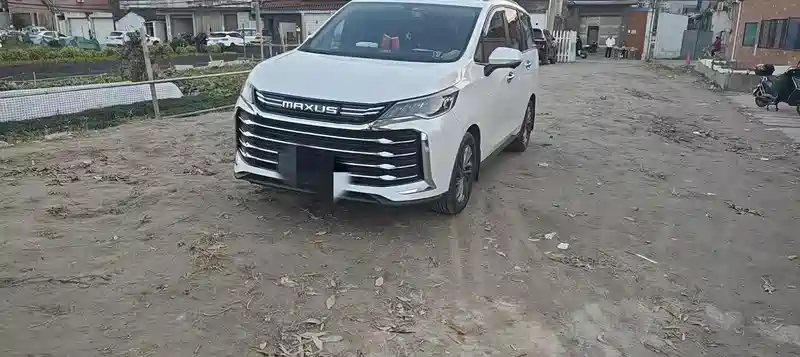

今年车子已经跑了1.2万多公里,今天做保养,我这个人比较爱车,所以保养周期一到就马上去保养,而且马上春节要跑高速了,跑高速前全面的检查和保养可以保证我和家人们的出行安全。
