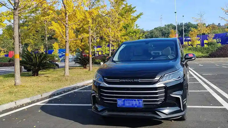

霸气外观
黑色大通
侧面颜值不错
