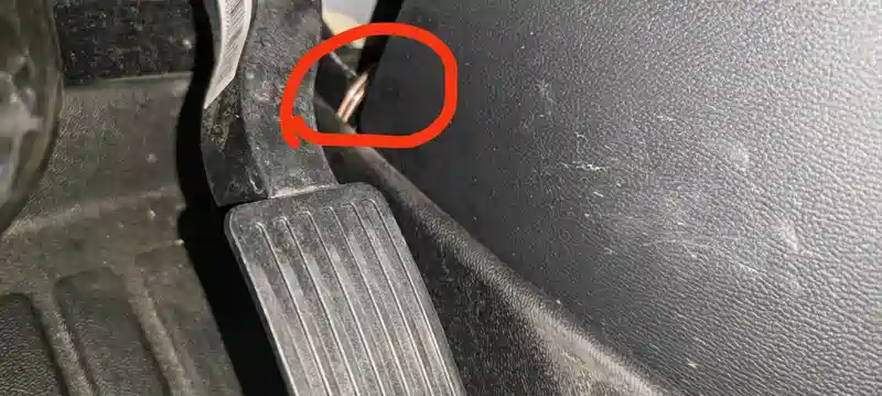

4、左边的线放在脚垫下面,不影响美观,再从油门踏板那里穿过去。
